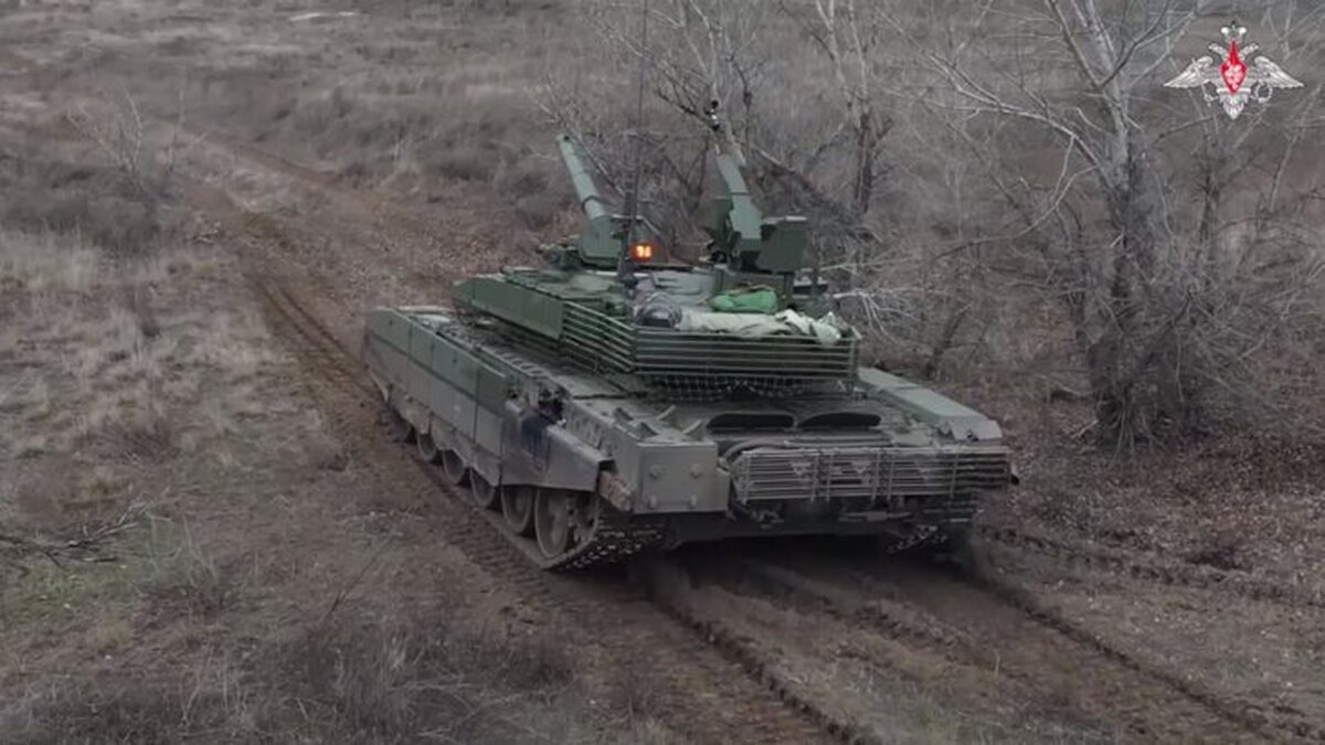

A mostani adásban bemutatják a T-90M-et:
Több érdekesség is elhangzik:
1. IR+EM álcaháló van a tankon. Be is mutatják a hatását
2. A harckocsi páncélvédelmét kinetikus lőszerek ellen 950 mm KE-ben adja meg a tornyon és 800 mm KE-ben a páncélteknőn a relikttel együtt. (Ha jól értem)
3. Az Arena fölszerelhető, de nem teszik meg. Egyik oknak azt említi , hogy a drónok ellen nem működik a rendszer.
4. Egyik résznél azt mutatja, hogy a kumulatív sugár átütötte a tető páncélt, mégsem robbantak be a lőszerek. Köszönhetően a jelentősen fejlesztett automata töltő páncélzatnak, és mert a tartalék lőszert kint tárolják a torony hátuljában.

Érdekesség képen kicsit számolgattam.
Az oroszok azt írják a Relikt 1.4 szeres szorzót tud KE-ben mind a T-72A/M mind a T-90M esetén.
A T-72A-nál ismertek a kiindulási adatok, a T-90M-nél meg fogadjuk el egyelőre a videóban elhangzott adatokat, amikből meg vissza lehet számolni az alap páncélt. Első adat az alap páncél, második a Reliktes.
Szóval T-72A esetén:
Torony : 410 mm KE /574 mm KE
Test: 360 mm KE/504 mm KE
T-90M:
Torony: 678 mm KE / 950 mm KE
Test: 536 mm KE / 750 mm KE
Nekem kicsit furcsa számok jönnek ki. Érdekelne milyen lövedék ellen számolták.
Az ukránok az ősöreg kontakt-5-re számoltak 1.2-1.3-as szorzót lövedék függően, míg a késre 1.4-1.8-ig. A dupletre 1.6-tól 1.9-ig.
Az oroszok a kontakt-5-re szintén 1.2-es számot adnak meg.
Mivel a relikt a leírások alapján az M829A3 ellen lett fejlesztve, így feltételezem, hogy a pesszimistának tűnő szorzószám is ilyen típusú lövedékek ellen vonatkozik.
Leírás: https://eng.niistali.ru/scientific-...-protection/universal-modular-complex-relict/
Bár ugye a megfogalmazásba bele veszi a T-72M-et is, de kétlem, hogy a T-72M kibírna egy M829A3 találatot akár relikttel is.
Ha meg igen, téves a szorzószám. Eleve nem is értem, hogy lehet két eltérő alap páncélra ugyan az a szorzószám.
A helyes megoldás az lehetne, ha a lövedék erejéből venne le 40%-ot a relikt. Az ukrán ERA-s pdf-ekben ugyanis így szerepelnek.
Ha pedig az M829A3 behatolása pl. 700 mm KE, akkor ennek a 40%-a 280 mm KE.
Nekem kicsit fura a dolog.

Ez azért fura neked vagy bárkinek, mert olyan dologba próbálsz beleokoskodni amiről a halandó embernek halvány lila fingja sincs. Vannak ismereteink amik a fizika törvényszerűségeiből és anyagtudományos ismeretekből következnek, de ezek annyira a felszín, hogy már azt sem sikerül megértenünk, hogy alapvető összefüggéseket találjunk szorzószámok közt, vagy, hogy el tudjuk dönteni, hogy egyáltalán szorzószámokkal, vagy százalékokkal kell dolgozni. Vagy hogy milyen módon lesz a szorzószámból százalék és fordítva.
Reactions: LMzek 2.0 and fip7
Lucullus
2022. március 13.
238
989
A szorzószám egy százalék. A százalék egy szorzószám. Fel lehet írni tizedes törtben, illetve fordítva, a tizedes törtet százalékban.
Ez a Relkites dolog ennél tényleg bonyolultabb, de azért a százalékszámításnáé még ne adjuk fel!:)
