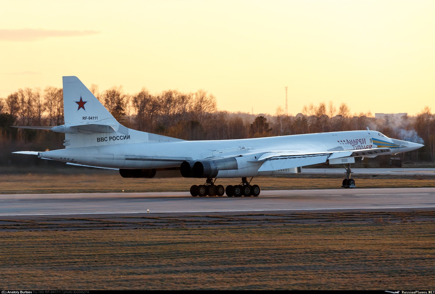

A nagyon ritka III. forszázsos felszállás egy pár évvel ezelőttti tesztrepüléshez Zsukovszkijból:

Nem te írtad,hogy mostanában ezt sokat csinálják valószínűleg teszt jelleggel?

A Tu-22M3-as mindig maximális utánégetéssel megy, aminek a beindítása is egy külön látványosság a rendkívül hosszú idő miatt. Pár jó videó, amin még jól is szól:
Végezetül az NK-321-es, azaz a Tu-144LL-be a közös USA-orosz kísérleti repülések miatt beapplikált NK-32-es felszálló rezsimen, Zsukovszkijban. A Tu-144-es szívócsatornája az NK-144-esekre volt méretezve, amihez a leginkább az NK-22-es állt közel, de már a nagyon hasonló NK-25-ös is több levegőt mozgatott meg, nem véletlen, hogy a Tu-22M3-asnál szívócsatornát módosítottak. Na most az NK-32-es közel másfélszer több levegővel dolgozik, így a felszállásnál a Tu-144-esben csak egy fojtott utánégetés jöhetett szóba. Nagy sebességnél már nem volt gond, erre jó példa, hogy a Tu-144LL géppel végül Mach 2.3-at mentek, le is jött róla a szép fehér festék.
Dede, Zsukovszkijban, teszt jelleggel zsinórban csak ilyen felszállások voltak és ahogy elnéztem, a legelső alkalommal Szíriába repülő gépek is így szálltak fel, majd minden visszaállt a normál kerékvágásba. Az új NK-32-2-es (NK322) miatt csinálhattak/csinálhatnak egy úgynevezett high endurance referencia tesztet. Az is lehet, hogy pár új komponens próbája zajlik.

Eddig még nem vettem észre azokat a terelő lapokat a varriaszárny tövében, a gép felső részén. Mi a funkciójuk?
Nem csoda hogy eddig nem vetted észre, mert nem mindig van ott, tehát nem minden üzemmódnál használják. Ez nem fix felület hanem felnyíló terelőlap, láttam már fotón leszállás közben teljesen előrenyilazott szárnynál is, meg nagyobb magasságban teljesen hátranyilazott szárnynál is felnyitott állapotban. Nyilazott szárnynál egyértelmű a funkciója, minden ilyen gépnél az áramlás csúszik le a szárnyvég felé, ami a szárnyvégi alsó/felső felület között nyomás-kiegyenlítődést, tehát felhajtóerő-csökkenést okoz (ráadásul ebből lesz a szárnyvégi indukált örvényáramlás is, ami további plusz légellenállást jelent). Ez ellen a légáramlás-elcsúszás ellen alkalmazzák az áramlásterelő/áramlás-stabilizáló lapokat (MiG-15/17/19, F-86, Jaguar, Harrier, Szu-7/17/22), a belépőélben a bevágást ami magából a légáramlatból hoz létre ilyen áramlásterelő légréteget (Mirage-III/IV, BAC Lightning), vagy a farkasfogazást, ami ugyanúgy egy áramlásterelő légréteget generál (Hunter, Mirage F-1, Crusader, Phantom, Viggen, MiG-23/27, F-15 stabilizátor), meg a még modernebb gépeknél részben a LERX-et is (F-16/18, MiG-29, Szu-27). Persze 100%-os megoldás nincs, a szárnyvég felé csúszó légáramlást megszüntetni nem lehet csak csökkenteni/optimalizálni.
