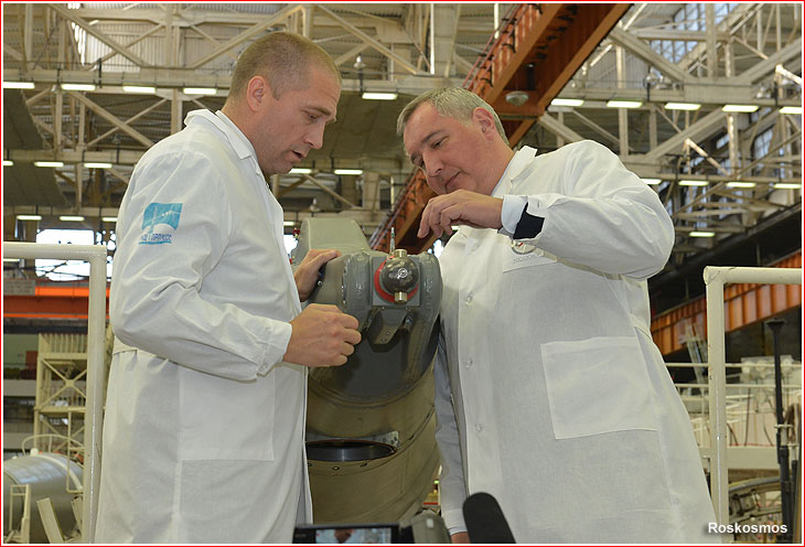

A Szojuz balesetét vizsgáló bizottság mai sajtótájékoztatója, amelyem megnevezték mi okozta a balesetet.
A külső videón számomra úgy tűnik, mintha az egyik oldalsó gyorsító fokozat nem vállt volna le a többivel együtt, és az rázta őket....
Pontosan az történt, amit legelőször is feltételeztem.
:cool:
http://www.russianspaceweb.com/images/rockets/soyuz/stage1/sep_3822031556_1.jpg
Csak hogy arányaiban lássuk, mekkora is az a gömbcsuklófej, amiből a fotós felé előre áll ki az ez esetben elgörbült tüske, aminek a leválasztáskor ki kellett volna húzódnia a második fokozatban lévő vezetőhüvelyből, hogy a vizsgálatban említett szenzor bejelezhessen.
Felfelé meg lefelé vezetőcsapok láthatóak, amik a második fokozat fogadórészében kialakított hornyokba illeszkedve az első fokozat hossztengely körüli, leválasztáskor nem kívánatos mozgását akadályozzák meg.
Csak hogy lássuk jól értem-e.
A szenzortüske a második (középső) fokozatban lévő hüvelyben pihen, és miután az alsó rögzítési pontokon megtörténik a leoldás, a gyorsító-fokozat alsó fele eltávolodik (a tetején még fogja egy rögzítés), majd a szenzortüske a kihúzódással jelzi, hogy a gyorsító fokozat felső részét ellökő fúvókák nyissanak.
Ez esetben a szenzortüske el volt görbülve, így nem tudott kicsúszni a hüvelyből, rögzítve a fokozat felső részét.
Amit nem teljesen értek, hogy pontosan akkor mi okozta a középső fokozatban a sérülést?
  • A középső fokozatban lévő hüvelyben megszorult tüske miatt a gyorsító fokozat tömege oldalirányú erőt fejtett ki a középső fokozatra, és feltépte az oldalát?
  • Vagy a gyorsító fokozat még éppen kiégő hajtóművei elegendő ferde irányú erőt fejtettek ki a felső rögzítési pontra és betörte a középső fokozat oldalát?
Az elején azt hittem, hogy a felső rögzítési pont nem oldott ki, és az alulról már elvált gyorsító fokozat annyira kilendült, hogy a még éppen lefutó hajtóművek által termelt tolóerő elég lehetett ahhoz, hogy a középső fokozatba "betolja" a gyorsító rakéta orrát (második verzió). A videó alapján ez azért nem tűnik valószínűnek, mert relatíve kis mértékbe távolodik el a gyorsító rakéta alja a középső fokozattól, talán 10°-os szögben állhat? Vagy már ez is elég lehetett erre?
