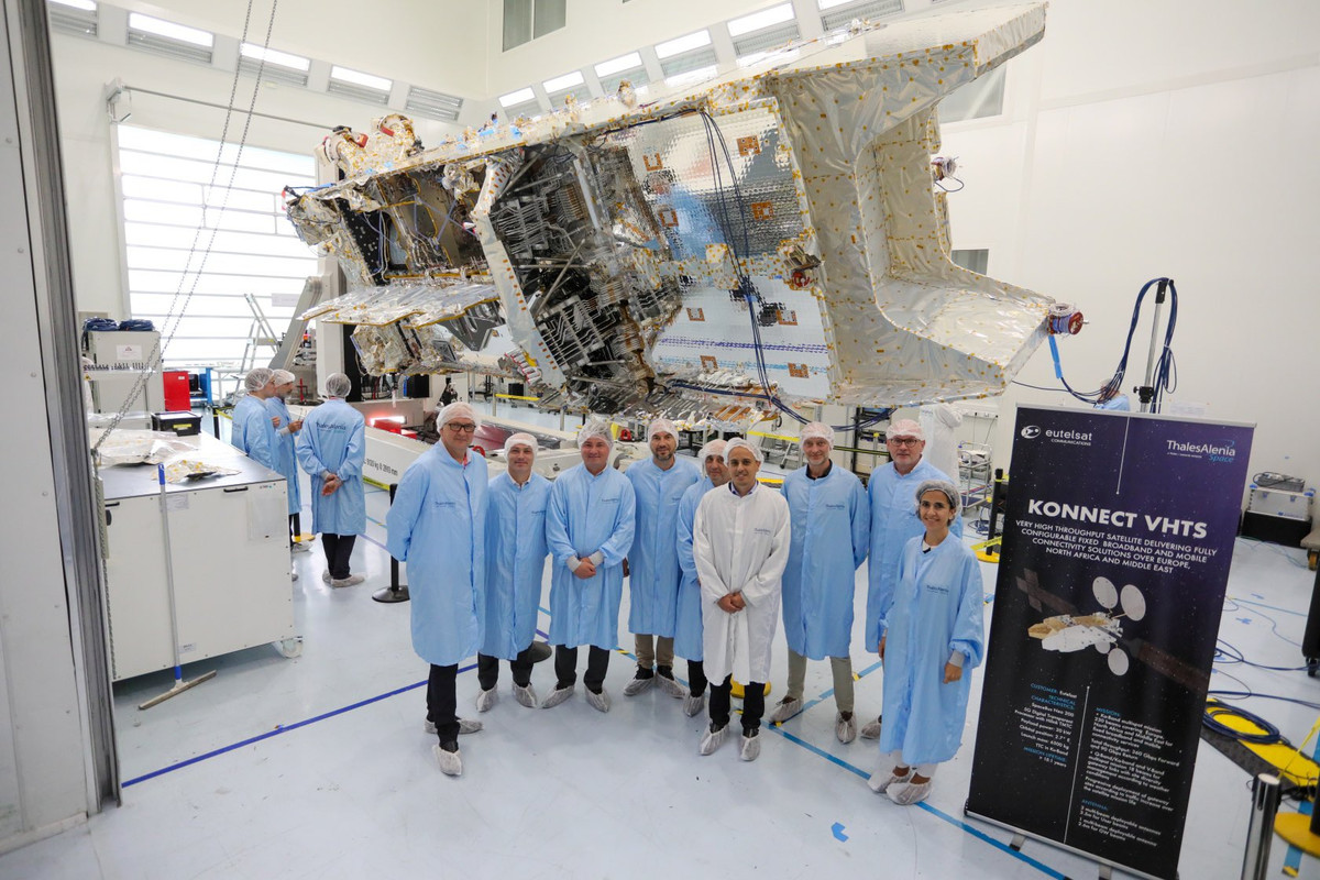

Némileg szoktalan módon "eldobható" módban indult a SpaceX Falcon-9 B1049 legregebbi boosterével az Eutelsat-10B nagy savszélességű kommunikációs müholdja. Ez volt a Booster 11. végső indítása.
Az űrállomások, űrtávcsővek, bolygóközi szondák árnyékában kevésbé érdekes egy ilyen műhold, pedig közvetve sokkal nagyobb hatással van a mindennapi életünkre.
Ezek a műholdak a kereskedelmi szatelitek nagyágyúi méretben és képességekben egyaránt;
