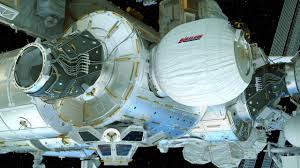

Elmondom, hogy jelenleg tesztelnek olyan modulokat a ISS-en, amelyik felfújható műanyagból van.
Igen, egy lufi!

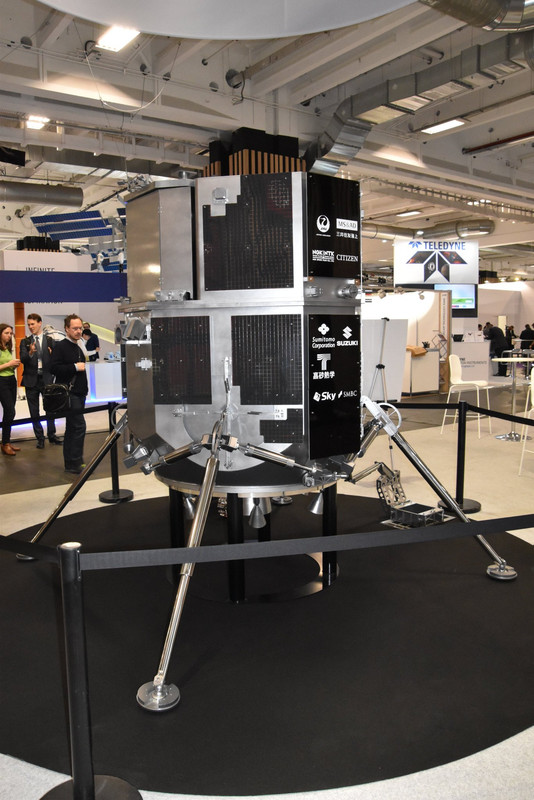

Az Artemis I árnyékában kisebb figyelm irányul erre, de ettől még legalább annyira érdekes japán Hold missziójának tervezett nov. 30. indulása.
Márcsak azért is mert ez lesz az első Japán küldetés ami "soft" landolást hajt végre a Holdon.
És ráadásul ez lenne az első magán finanszírozású Hold misszió is.
Az iSpace Hakuto-R nevü szondája egy Falcon9-el indul majd.

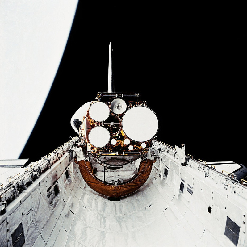

Nyugdíjazta egy rendkívül hosszú élettartamú DSCS-3 B7 (USA 113) műholdját az USA . A még 1995 júliusában felbocsátott katonai kommunikációs műhold több mint 27 évnyi működés után végül GEO temetői pályára került. Eredetileg 10éves működése tervezték.
A DSCS-3 (Defense Satellite Communications System 3) geostacionárius kommunikációs műhold, amelyet katonai státuszából kifolyólag extra sugárzás védett nukleárisan ellenálló képességű zárt láncú kommunikációt biztosító hardver.
A széria műholdjait eleinte meg Titan raketávalajd Atlasal állították pályara, de egyik példányát az Űrsikló is telepítette;

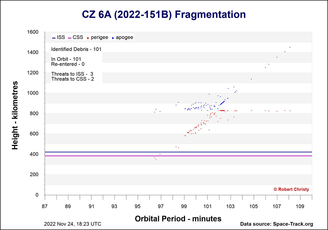

Na a tegnapi rekord dokkolást követően ma kisebb katasztrófa helyzetet hozott össze Kína!

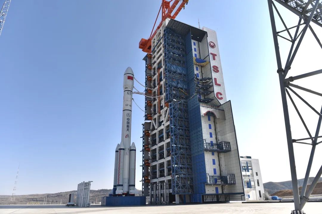

11-én sikeresen napszinkron pályára állították a Hosszú Menetelés CZ 6A rakétávak egy hivatalosan a legköri és tengeri környezetet megfigyelő SAR radar műholdjukat.
Majd kb egy napra rá, a rakéta harmadik (vég)fokozata 500-700 km pályán darabjaira hullott.
A probléma ezzel az, hogy a napszinkron egy igen "forgalmas" pálya. Különlegességet az adja, hogy a pálya síkja és a Nap iránya által bezárt szög állandó. Ezért a napszinkron műholdak adott felszíni részlet felett helyi időben mérve mindig azonos időpontban haladnak át, tehát együtt járnak a Nappal. Így állandó megvilágítási feltételek és árnyékhatás mellett vizsgálhatók a felszín formái és jelenségei, ami főként a Föld-megfigyelő, illetve erőforrás-kutató műholdak esetében különösen fontos, de épp ezért kém műholdakat is jellemzően erre telepítik.
Az első jelentések szerint már 50 felett jár a követett törmelékek száma.
Mivel az eset már jóval a szétvállas után történt, és ütközés se jelentettek, valószínűleg a harmadik fokozat felrobbanhatott ami a maradék üzemanyag felforrása miatti nyomásnövekedes következménye lehet. Az újraindítható harmadik fokozat állítólag kerozin és a hidrogén-peroxid kombinációját használja. Ez volt a CZ-6A második repülése.
Ezen az orbitális magasságon (500-700km) évtizedekbe is bele telhet mire a törmelék elég a légkörben. Addig meg potenciálisan veszélyes jelenthet rengeteg nagyertékű műholdra.

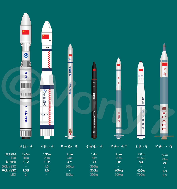

Újabb kínai "magáncég" teljesitette első sikeres inditását, méghozzá tengeri platformról;
Ez pedig nem sokkal korabbról;
Ezek lennének a komolyabb kínai magán kézben lévő cégek hordozói;

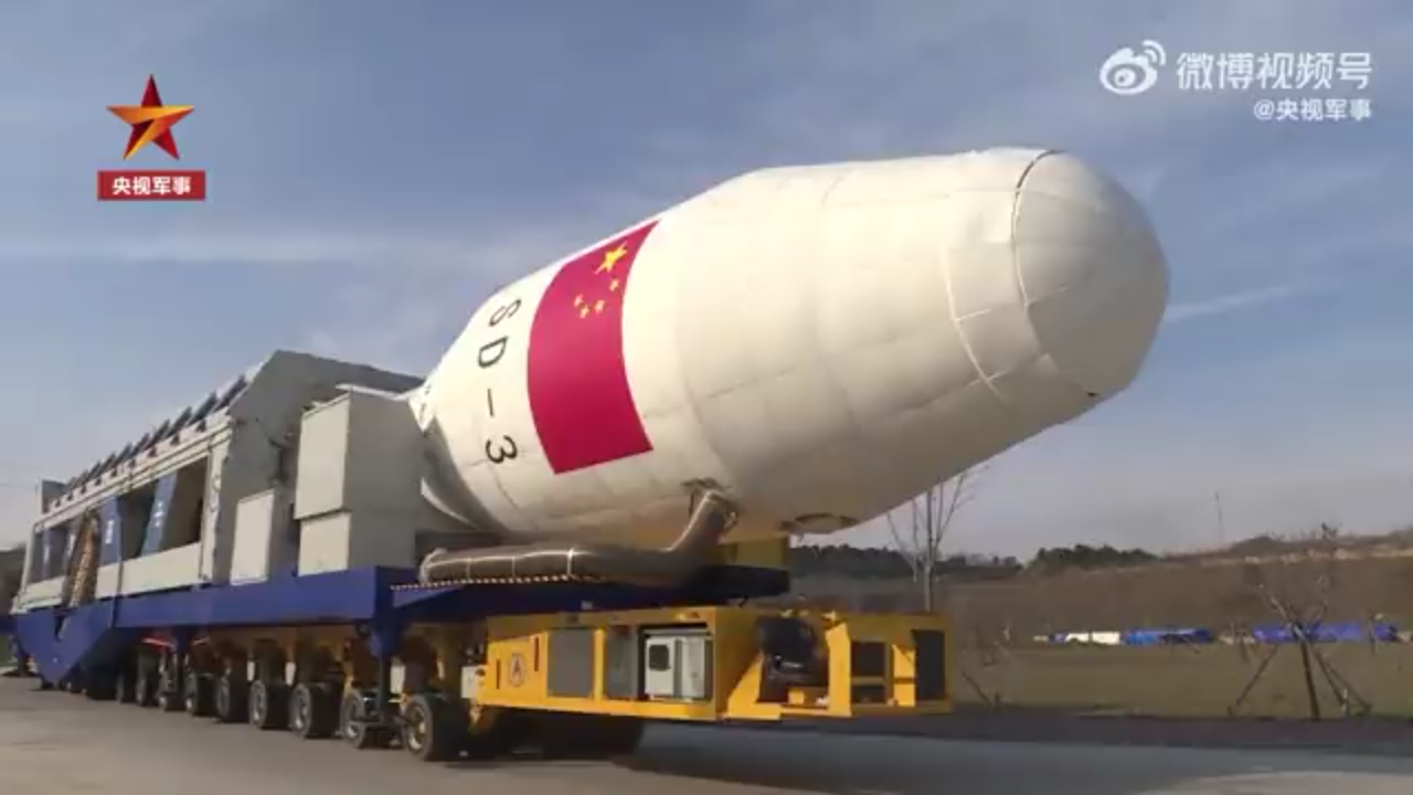

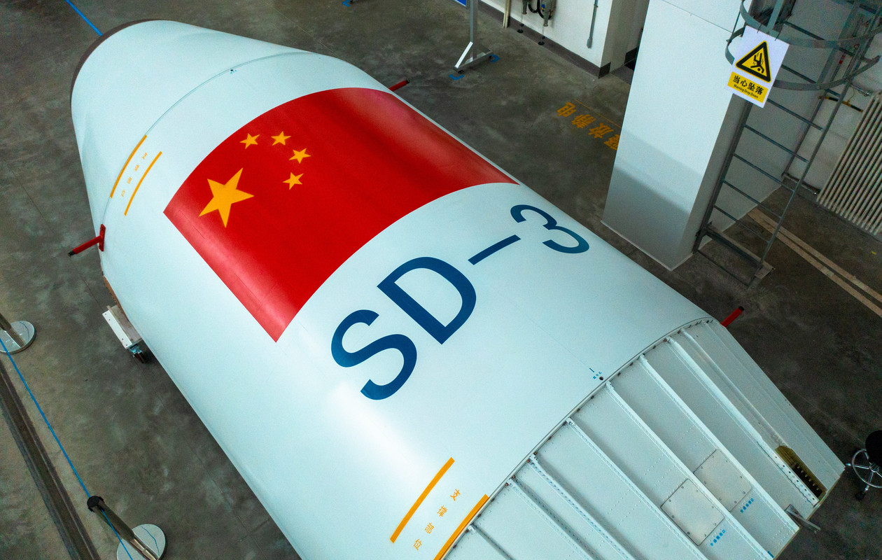

Mi potyog róla?
A folyékony üzemanyagú hidrogén és oxigén üzemanyagot használó rakéták -180 Celsius fok és alatti hőmérsékletem tárolják ezeket az üzemanyagokat, vagyis könnyen lehetnek a leváló darabok jég darabok, és mintha hasonló videóknál a leválló habosított (hő-)szigetelő burkolatról is olvastam volna a tartályok külső felületén.
...ez engem is érdekelne. Valaki?
Reactions: fip7 and Nemerson
Egyszerűen; hőszigetelő panelek.
Bővebbeb;
A kínai hordozók jellemzőén Hipergolikus üzemanyag+oxidálószer kombót használnak, de az is akkor működik jól ha a megfelelő hőmérsékleten tartják, ha túl hideg kikristályosodik, ha túl meleg elkezd lebomlani.
Ezért a panelek, amik úgy vannak kitalálva, hogy az indítást követően minél előbb le is potyogjanak;

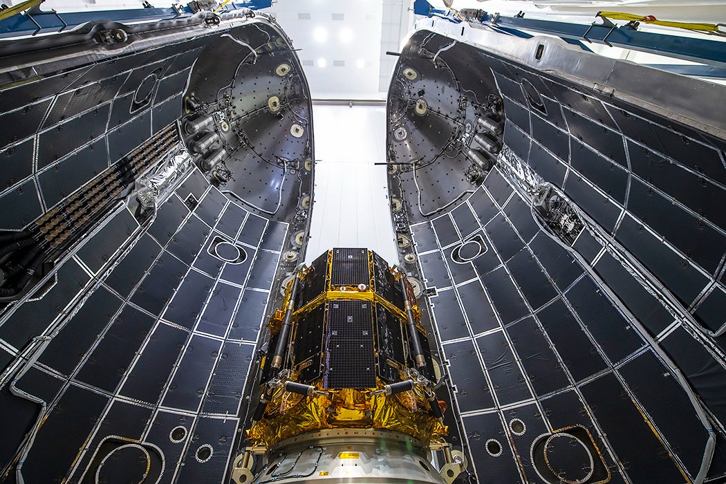

Kis korrekció a korábbi válaszomat illetően, mert bár valóban a legtöbb kínai hordozórakéta hiperbolikus tüzelőanyagot használ, és annak is kell a hőszigetelés a vázolt okok miatt, a videón szereplő Smart Dragon3 épp egy 4 fokozatú szilárd hajtóanyagú rakéta.
Az nyilván egy stabilabb tüzelőanyag, de az égés reakcióját ott is befolyásolja a keverék hőmérséklete. A melegebb gyorsabb égest eredményez. Ezért kontroll alatt tartják az amerikai Minuteman rakétákat is sárga paplannal takarva, és az idításkor huzalok rántják le róla.
Viszont jobban megnézve a videót itt nem ez a helyzet, ugyanis a panelek a rakéta csúcsáról a Fairing-ről potyognak. Ami arra utal, hogy magát a műholdat védik a hang és hő hatásoktól.
Így néz ki a szigetelés nélküli burkolat;
Itt pedig látható a bebugyolált "csúcs"
A videó elején jól latható;

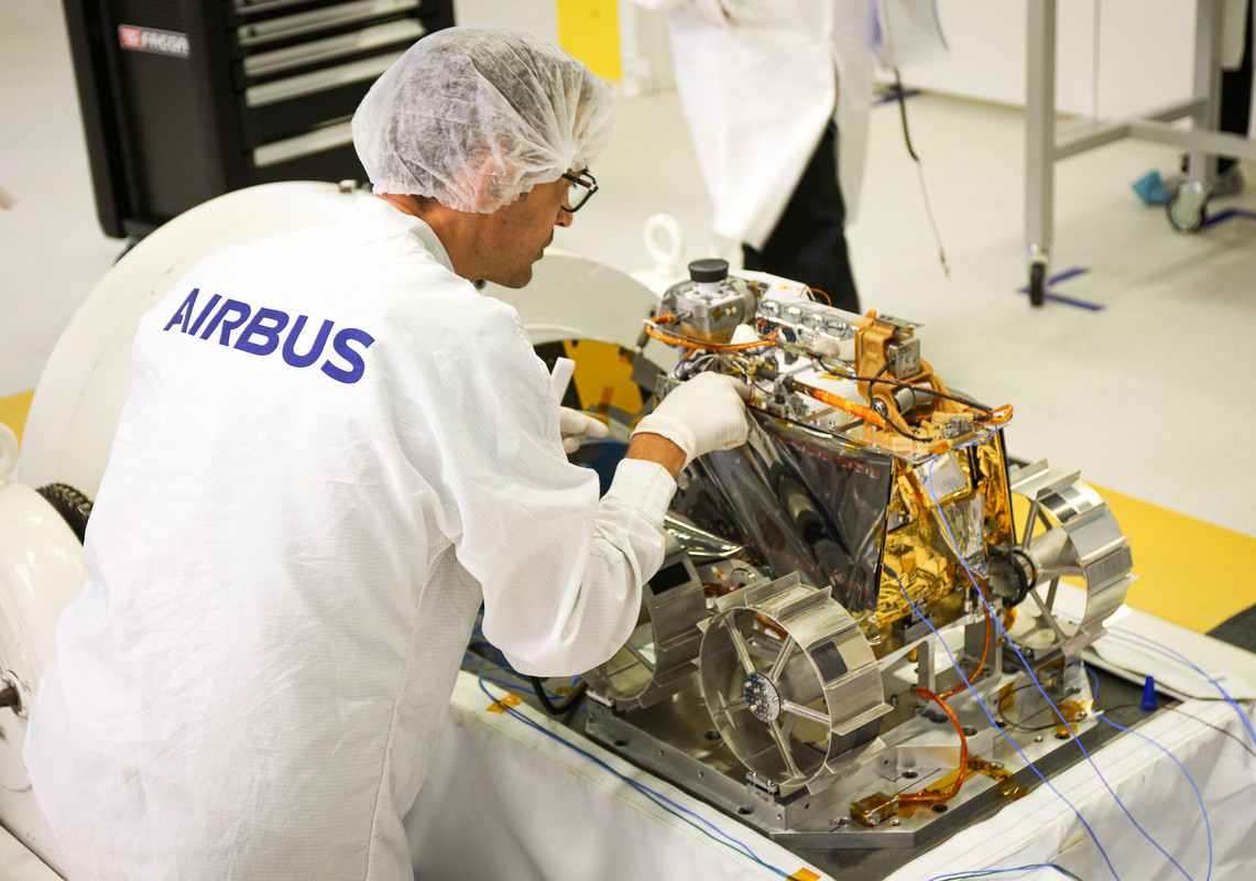

Továbbá a már úton lévő Hakuto-R Hold leszálló egységhez tartozó Rover a korábbi képen megjelenitettel szemben inkább így néz ki;
A UAE építette rover mechanikai tesztjeit az Airbusnál végezték el.
