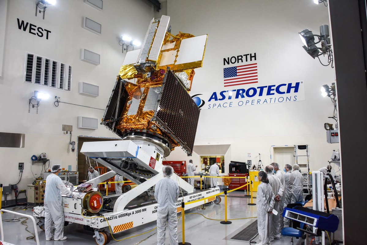

Úton a Surface Water and Ocean Topography vagy a SWOT ami egy francia építésű műhold, innovatív, USA-ban gyártott radarműszerrel felszerelve egy SpaceX Falcon 9 rakéta fedélzetén.
