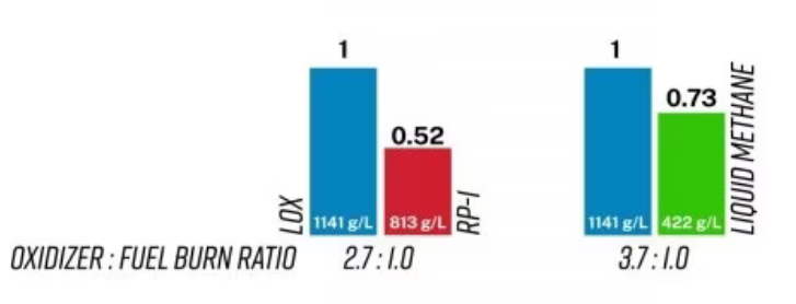

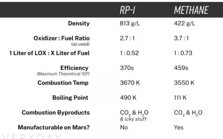

Érdekes, hogy a videó elején még fontos volt leragasztani a precíziós mérő robot logóját, később a gyárban már nem, mert büszkén mutatják az olasz DMC CNC gépeken készült alkatrészeket..
A metánnak meg nyilván vannak előnyei, de nem értem a mostani hájpot, amit még Elon indított el, és most mindenki Metán hajtóművet akar. Pont a F9 a jó bizonyíték, hogy strapabíró igásló kell újrahasználhatósággal, nem kell feltalálni a spanyol viaszt!
Az oroszoknak tele a padlás a szovjet éra különböző működésű/teljesítményű KeroLOX hajtóműveivel. Azok gyártásban van tapasztalatuk, én biztos nem erőltettem volna az ujhullámos Metánt, hanem fogtam volna az egyik meglévő bevált hardvert, és azt tettem volna ujrahasználhatóvá.

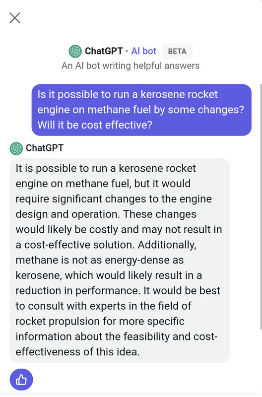

Mellékesen mennyire bonyolult egy kerozin/oxygén hajtűművet áttervezni metán/oxygénre? Elvileg ugye a Raptor kb. 0ról indult.
Valószínűleg egyszerűbb a nulláról megtervezni a hajtóművet, mint egy meglévőt átvariálni.
Nem elég csak a keveréken állítani!
Sokminden függ az alkalmazott ciklustól, hűtési megoldástól, stb.

A metán nem kormol annyira, nem kell pucoválni minden használat előtt a hajtóművet és olcsó, főleg az oroszoknál.

Csak úgy gondolkodom, mint a kibic akinek semmi sem számít.
Ha eredetileg O2 hűti a hajtóművet, akkor elvileg csak a preburner-en meg a turbópumpa metán részén meg az injektoron (meg a csővezetékeken) kéne variálni és elvileg működőképes lehetne a hajtómű. Bár nem tudom, pl. a kerozin/O2 égése hasonló hőmérsékleten/nyomáson megy-e mint a metán/O2. Inkább nem is gondolkodom, túl sok az ismeretlen nekem. :confused:
Más a sűrűség, más az üzemanyag/O2 arány,

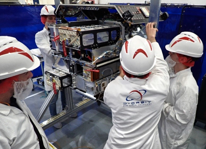

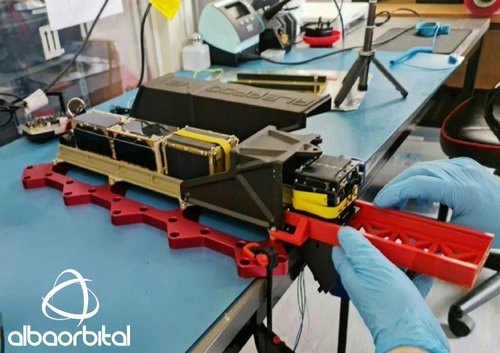

Ami pedig a Magyar MRC-100 zsebműholdát illeti, ugyan az említett AlbaOrbital indító csövéből lökik majd ki, de az meg a D-orbit ion scv011 Hordozójába van integrálva. Egy több különböző ilyen kis Cubesatot tartalmazó vetőcsövet szállít;
AlbaOrbital canister betöltés a műholdakkal, a hosszúkás az MRC-100
Majd ilyen különböző vetőcsövet tartalmaz a D-orbit ion scv011 hordozó.
Az pedig itt van integrálva a rakéta Payload adapterére;
