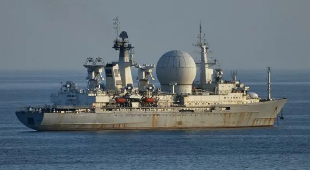

A csendes Óceánon az Oroszok radios követő hajója is. A várható jel forrás is ismert C-Band TT&C
