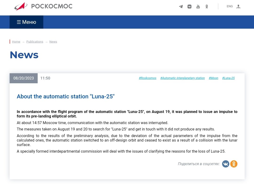

Ez nekem a hivatalos közlemény alapján inkább küldetés irányítási hibának tűnik mint Hardver meghibásodásnak.
Persze lehet nincs igazam, de egy esetleges robbanás meg nem állította volna bele ilyen gyorsan a L25-öt a Holdba.
Ezzel szemben egy elkalkulált pálya korrekciós impulzus Igen. Valahol hiba csuszhatott a szükséges manőver kalkulációjaba, és tovább működött a hajtómű a kelletènél, ami nyomán belevezette az eszköz magát a felszínbe.
A kalkulációk szerint 91x113 km-ről indult, a tervezett 18 x 100 felé, egy 40-50% "túléges" bőven elég a nemtervezett "talajfogáshoz".
Volt már hasonló küldetés hiba anno a az amerikainál is még 1999-ben. Akkor a Mars Climat Orbital-nal került szar a palacsintaba. A JPL navigációsűveletiranyitó csapata a metrikus rendszert használta, míg az űrhajót tervező és építő Lockheed Martin Astronautics aki a döntő gyorsulási adatokat szolgáltatott az angol hüvelyk rendszert. A JPL mérnökei nem vették figyelembe a mértékegységeket, azaz a gyorsulási értékeket angol font-másodperc^2 egységben mérték a newton-szekundum^2 helyett.. A nagyobb érték miatt nem pályára állt a cucc hanem belezuhant a Marsba. Ez is hülye hiba de az Oroszoknál ez kizárt.
