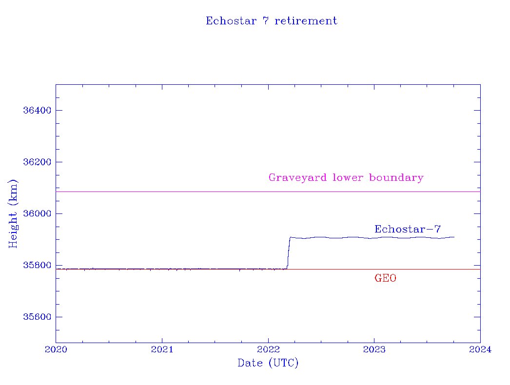

FCC kiadta az első büntetést űrszemetelés miatt! Az Echostar-7 GEO műholdból kifogyott az üzemanyag így nem érte el a Graveyard (temető) pályát. Az üzemeltető $150 000 csekket kapott érte!

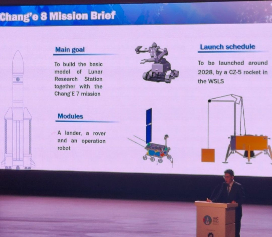

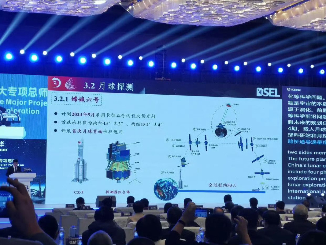

Most volt bakuban az idei IAC Nemzetközi Aeronautics Kongresszus.
Most is a kínaiak tervei a legérdekesebbek és legszámosabbak. Elvitték a Showt! Csak főbb vonalakban;
jövőre inditják a Chang'e 6 hold missziót ami a déli sarkról hoz majd vissza mintát.
+ egy új átjátszó műholdat is Hold pályára allitanak a jövőbeni küldetésekhez.
A Chang'e 7 (2028) pedig egy nagyobb Rover és kerekes Robot is indul. A Chang'e 8-al pedig a bázis első elemei.

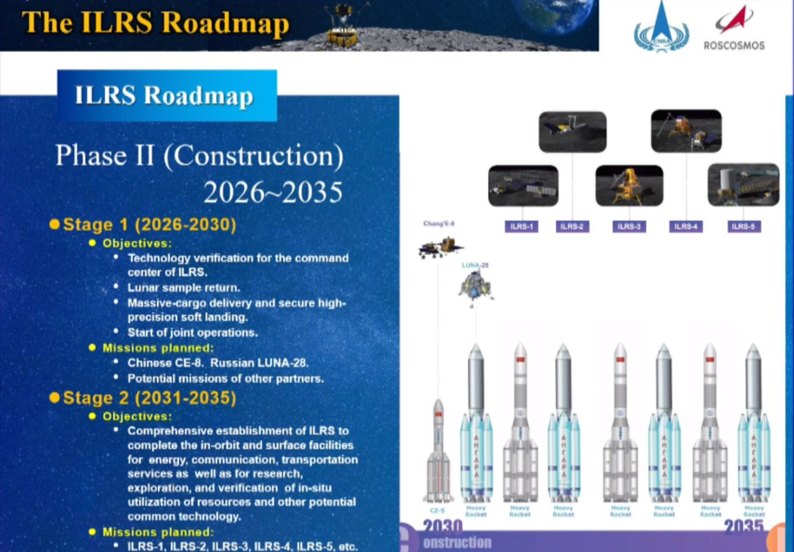

A legrisebb Hold kutatási ütem terv egy aspektusában viszont jelentősen változott; Már nem szerepel benne az Oroszok közreműködésé/hordozórakétaja!
Ez volt korabban;
Most pedig.. by by Szása!

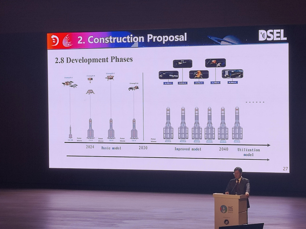

Pontosított a Starship felé Hordozót, várható dátum 2033; És a párhuzamosán fejlesztett eldobható Hosszú Menetelés 9-et is.

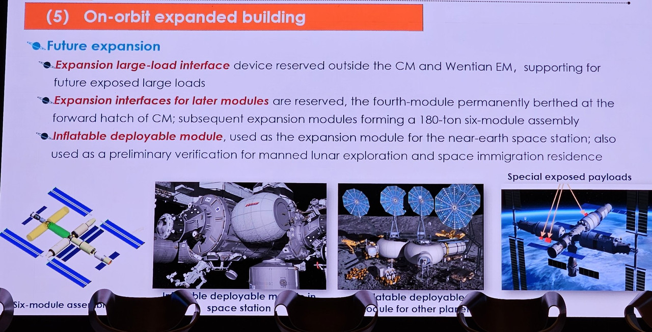

Illetve a Tiangong állomás fejlesztései között megjelent egy kísérleti felfújható modul, ami a Hold bázis technológia demonstrátora lehet.
