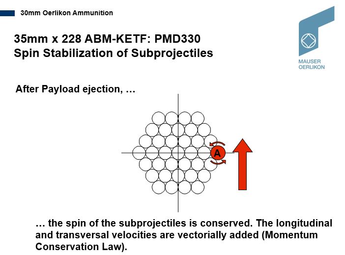

Igen, tudom hogyan működik. Azért kérdezem, mert az AHEAD lőszerek nyitótöltete minimális és a repeszek mögött van (előre tolja őket, oldalra nem), a wolfram repeszek (ha jól emlékszem a videóra amit láttam) egy csomóban maradnak a fal átütése után. Programozott működés esetében pedig egy szűkebb szögben tágul a repeszek szórásképe, tehát a fejük fölött elműködő lőszer nem fogja őket közvetlenül felülről repesszel teríteni, mint más airburst lőszerek. Illetve mivel kinetikus energiát ad át, a lőtávval arányosan csökken az átütőképesség, így nagyobb lőtávon nagyobb eséllyel védi meg őket a földsánc.
Feltételezem.
Itt egy régi Oerlikon prezi még 99-ből. Ha jól értem, akkor a wolfram hengerek oldal irányú mozgását (vagyis ami felülről fejbe csapj az árokban az ellent) a lövedék forgásából eredő centirfugális erők adják, nem a robbanó töltet. (az csak fél gramm kb.)
Nem tudom hogy ez mennyire elég, de ha átviszi a kevlársisakot, akkor jó! A legtöbb mozgási energia inkább előre felé hat...

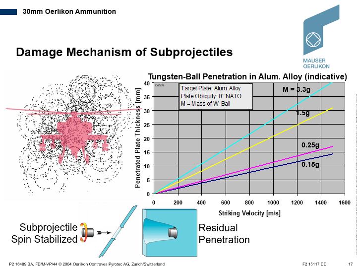

Ezen az ábrán egyértelműbb, mire gondolok:
A lényeg hogy a "repesz-hengereknek" inkább előre felé van jelentős mozgási energiája, nem oldalra. Továbbá a lövedéknek egy kb. 1 méter széles lövészárok fölött kell pont annyira szétnyílni a hogy a hengerek lecsapjanak az aljára, pontosabban a benne kuporgókra.
Ezeket figyelembe véve nem is olyan egyértelmű hogy mennyire lenne hatásos egy ilyen fajta lőszer lövészárkok ellen.
Feltételezem kipróbálták és a MH szakemberinek demonstrálták ezt a képességet...
Előrefele egy táguló kúp alakban szórja szét a wolfrám hengereket.Időzitett kartács jellegű,pont árokban lévő erők ellen nem igazán jó.Légvédelmi feladatra kondicionálták.
3P álltalános célú lőszernek viszont oldalt vannak a wolfrámrepeszei,azok beteritenék az árkot.
Semennyire se.Frontiránybol a lövészárokban lévő gyalogságot nem éri el au RM lőszere.

Maga az ABM technológia alkalmas lehet lövészárokban lapuló célok ellen, de az RM lőszere inkább légvédelemre optimalizált, más kialakítású, mint ami a videóban van.
A videódban Mk.310 PABM lőszer van, ami teljesen hagyományos kialakítású: lövedék test közepén robbanóanyaggal...
Bezonyám,az RM lőszere légvédelemre van tervezve,az Oerlikon öröksége.Korántsem ideális egy harcjármű mindenes programozható lőszerének.
Az usak lőszer (és az oroszok egyik 57milise is) a svéd 3P multifunkci lőszere alapján készült.3P sokkal inkább megfelel egy harcjármű mindenes lőszerének,mert azt arra tervezték.
