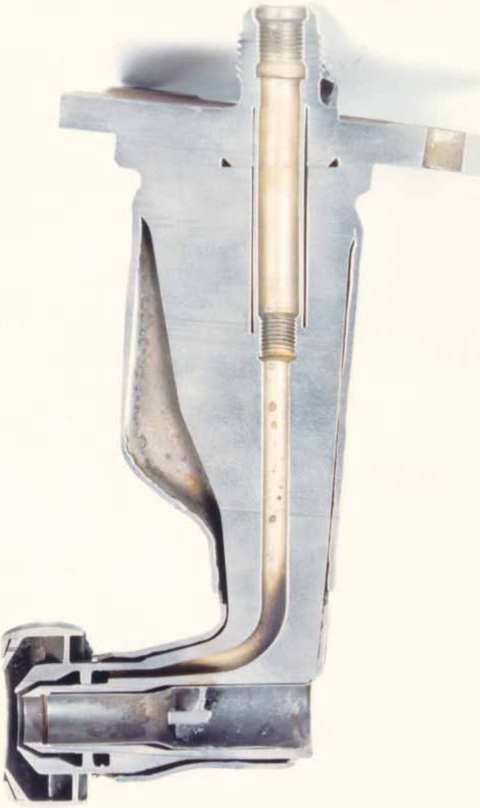

Lenne pár alap kérdésem,sugárhqjtómű kérdéskörben.
Pár videót megnéztem a csövön,főleg animációkat,kezdem érteni hogyan működik a helikopterek rotor hajtása,meg,hogy,hogyan indítják be a sugárhajtóművet,sokáig nem értettem,hogy,hogyan pörgetik fel arra a fordulatszámra,ahol már be lehet lőni a kerót,meg be lehet gyújtani,onnantól már értem a működését,de még van pár szürke terület.
Pl nem látom sehol,hogy csak egy befecskendező fúvóka van,amin a kerót fecskendezik be az égéstérbe,vagy több,esetleg körkörsen vannak elrendezve?
Érdekelne,hogy a modernebb gépek,mondjuk a 4.generációtól felfelé milyen módszerrel fecskendezik be a kerót,"csak" az adagolós dízelekhez hasonlóan egy porlasztóval,amiben egy rugó ellenében dolgozik a nyomott üa,és a nyomás emelésével változik a befecskendezett mennyiség,vagy már itt is olyan rendszer van,mint a CR-es dízeleknél,hogy a CR-ben van egy állandó nyomás,és a befecskendezőknél állítják a mennyiséget,elektromágnessel,kompjuterrel vezérelve?
Esetleg a több befecskendező esetén,különböző mennyiségek is lehetnek/befecskendező?Pl a hajtómű különböző részein más a levegő mennyisége,amihez más mennyiségű üa kell?
Kb mekkora az üa befecskendezési nyomás?
A vadászgépeknél,a hajtómű kenőolaja kb milyen hőmérsékleten dolgozik,és mennyi üzemórát kell kibírnia(<4.gen gépek) ?
Kb mennyi a max rpm a turbina tengelyen?
Van arra adat,hogy pl egy 1000km/h-val haladó gépbe,ugye ezerrel megy be a levegő,és ott vág egy szigorút a pilóta,akkor mennyivel gyorsabban/milyen sebességgel távozik a kipufogó gáz?
Úgy értem,hogy ugye az üzemanyag elég közben,amitől a levegő felmelegszik,kitágul,meg meg is van nyomva a kompresszorral,kb mennyire gyorsul fel kifelé a gáz,mert ugye a "kiáramló gáznál fogva" tolja előre a gépet a hajtómű.
Még kicsit guglizok a napokban,ki akarom számolni egy Boing 737-800 üa fogyasztását/100km,egy Dublin-Budapest úton,miheztartás végett,ha megakadok,majd jelzek.:D
Lehet egy db is, de az jellemzően akkor van, ha vagy un. „könyökös” (van valami szebb szó is rá, asszem) kialakítású a tüzelőtér, vagy pedig olyan kialakítású ellenáramú, mint az Allison-250 családnál.
Pl. a TSz-21-nél (ez egy kis indítógázturbina, amivel az R-29-es hajtóművet tekerték meg) 4db van, aztán pl. a TV3-asnál 10db van, asszem. az Ai-24-nél meg 9 (de ott van 2db indító „kamra” is és a 9db az un. üzemi). Régebben, amíg csöves tüzelőtereket használtak, akkor minden tüzelőtérhez járt 1db.
Manapság axiálkompresszoros gyűrűs, vagy gyűrűs-csöves tüzelőtérrel ellátott hajtóműveknél is jónéhányat szoktak alkalmazni. Ez amúgy érthető is, mert az nem volna okos dolog, hogy van 1, vagy 2 és az összes tüzelőanyag ott van elégetve (és persze hűtőlevegővel elkeverve) és a turbina allólapátozása 1-2 helyen nagyon meg volna támadva forró gázzal, máshol meg alig.
....CR-ben van egy állandó nyomás,és a befecskendezőknél állítják a mennyiséget....
Mondjuk úgy, hogy van egy kevésbé állandó nyomás és változó mennyiség, de azt nem a fúvókáknál szabályozzák, hanem a „tüa. automata” végzi a szabályzását, hogy minden üzemállapotban a meghatározott szabályzási paraméter(ek) állandó legyen. Ez pl. egy un. egykörös fúvóka (ami jellemzően régebbi konstrukció):
http://1.bp.blogspot.com/-0rNzwzvLm...ucw/s1600/Simplex+airblast+nozzle+cutaway.jpg
A tüa. nyomása meg változó, vannak kisgázturbinák (pl. GTD-5M) amik 14-16bar fúvókanyomással működnek. Az Ai-24 (ami az ötvenes hatvanas évek terméke) meg 65bar körül dolgozik. Egyébként van egy olyan érzésem, hogy a mai hajtóműveknél sem megy 200-250bar fölé (ha egyáltalán).
Ha gshműről beszélsz, akkor a turbina tengelyén a fordulatszám ugyan akkora, mint a kompresszorén (van reduktoros ventilátorfokozattal épített hajtómű is), mert ugye ugyan az a tengely.Ha két forgórészes, akkor meg páronként 2 különböző érték, Általában minél nagyobb a hajtómű, annál kisebb a fordulatszám (a nagynyomású forgórészé meg valamivel nagyobb)
Ebben például az F-404-re kisnyomásúra: 13270ford/percet ír, a nagynyomásúra meg: 16810-et. De valószínűleg nem ez a szabályzási paraméter (ellenben lehet, hogy ezek a 100% értékek, de elképzelhető, hogy működhet e fölött is pl. 103-105%-on ), szóval ez egy ilyen névleges érték, ami magasság meg üzemmód, meg még sokminden szerint változhat.
http://www.dtic.mil/dtic/tr/fulltext/u2/a164562.pdf

Szia papajoe, akkor én is hozzátenném a magam kisregényét
A gázturbinás hajtóművek indítását vagy elektromos indítómotor-generátorral, vagy kisméretű sűrített levegős betáplálású indító-turbinával végzik, ami a segédberendezés-házon és annak tengelyén keresztül pörgeti fel a hajtómű forgórészét. Az elektromos módszer működhet fed. akkuról vagy külső betáppal is, de az akku kímélése miatt a normál módszer a külső táp /az áramfelvétel többszáz A!!). Az indítóturbinás megoldás is működhet külső táppal is, de itt inkább az APU használata a jellemző (kis indító-hajtómű ami adja a szükséges levegőt).
porlasztó-fúvóka hajtóművenként kb. 8-15 van az égéstérben körkörösen beépítve, +néhányszor10 db a turbina mögött az utánégetős hajtóműveken. A pórlasztófejek a tüzelőanyagot megpörgetve fújják be a szintén megpörgetett levegővel ellentétes irányban pörgetve a minél jobb porlasztás és keverés érdekében.Mivel a porlasztófúvókák bizonyos nyomás alatt nem porlasztanak (csak "pisilnek"), így rugóval szabályzott szelepek csak a min. porlasztási nyomás fölött engedik a kerót a fúvókákhoz. A tüzelőanyag vezérlése részben külső állapotmérések (bemenő hő, nyomás és légsebesség a szívócsatornában), ill. a pilóták szándéka (gázkar-állás ill. a beállított automatika által vezérelt érték) alapján történik. A betáp-szivattyú általában nagynyomású dugattyús szivattyú a fordulatszámtól függetlenül is vezérelhető szállítási mennyiséggel és betáp-nyomással, konkrét értéket a MiG-21-ről tudok: a fő tögelőanyag-szivattyú automatika max nyomása 60 atm, az utánégetés szivattyú max betáp nyomása 80 atm körül volt. Ezek az 1-1 külön rendszeren belül minden fúvókánál azonos nyomást jelentettek, nincs olyan hogy fúvókánként eltérő nyomás.
A hajtómű-kenőolaj legmagasabb hőmérséklettel a turbinatengely csapágyazásánál találkozik, ott többszáz fok a normál eset (a hajtóműnél földi körülmények között még a kompresszortól elvezetett munka- és hűtőlevegő is többszáz fokos s sűrítés miatt). Ezért is volt probléma, mikor a 60-as években Iván rossz minőségű olajat szállított, ami ráégett, kokszosodott a csapágyakon és emmiatt megszorult, leállt a hajtómű, persze lehetetlenné téve a légi-indítást is! A gázturbinás hajtóműveknél a kenőolaj a rendszerben fenntartott túlnyomás és olajgőz-kivezetés miatti fogyás következtében inkább rendszeres utántöltést, mint olajcserét igényel. Időszakos karbantartásnál persze van szűrőcsere, forgács-mágnesdugó-ellenőrzés, rendszer-átmosás után friss olajjal feltöltés. A harcigépek max repülési idejét is jellemzően az olajrendszer max feltöltött üzemideje korlátozza, hiába repülhetne egy F-15E többszöri légitankolással akár 18-20 órát is, ha mondjuk max 14 óránál elgőzölög a csapágyon az utolsó csepp olaj is, azt levegőben nem lehet pótolni.
