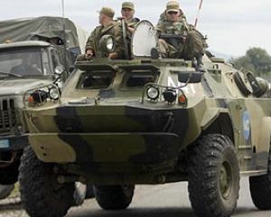

Arról valaki hallott már infót, hogy milyen logika alapján építettek egy bonyolult mankókerék rendszert a brdm-be ahelyett, hogy egyszerűen 3 tengelyes lett volna mint angol kortársai?

Modernizált grúz BRDM-2 változat az NTC "Delta"

Végre valakinek volt annyi esze hogy kiszélesítse ezt az imbolygó konzervdobozt:
Valszeg úton jobban megfelelt akkoriban a 4*4
Mackensen
2010. május 3.
21 375
14 041
Szerintem a belső tér miatt. A keré rengeteg helyet vesz el a jármű belsejéből.
Telak2
2016. október 28.
1 101
1 221
Hát ez nem igazán győzött meg. Talán mélységben kevéssé lóg a beltérbe, de összességében nagyjából hasonló köbcentis az elfoglalt beltér.
29 293
68 370
A behúzható, és bonyolult hajtásrendszerű két pár mankókerék szerintem semmivel nem jobb ezesetben.
Mondjuk a kétéltűség miatt is lehetett oka, meg nem is olyan hosszú gép hogy igényeljen harmadik tengelyt. De talán még így olcsóbb is volt, vagy a használat volt olcsóbb a gumi kopás miatt, mint pl a nyergeseken amelyik bogis. De pl a kanyarodás is így könnyebb mint ha 3 tengelyes volna de csak elől kormányozható.
