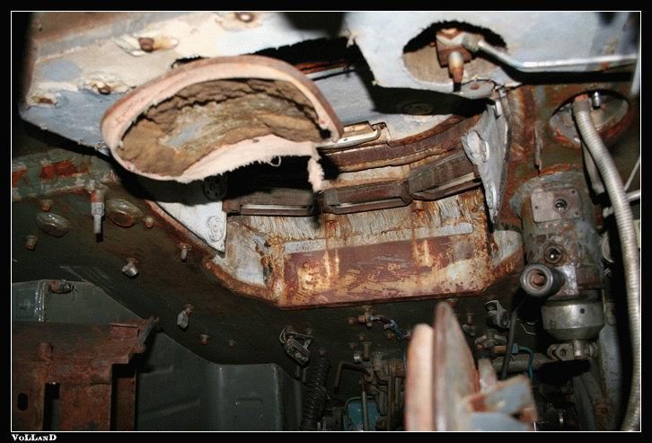

Mi ebben az extrém? Az Összes T64/72/82/90 harckocsinak gyenge pont a vezető előtti rész a homlokpáncélon. Igaz ott nem a búvónyílás a gyengeség, hanem a periszkópok. Vagy már megint az van, hogy ami bug a nyugati harckocsin az feature a keletin?

Az M1-nél és a Merkavánál biztosan tudom, hogy nem a küzdőtérben van, hisz 30-40mm vastag páncéllap választja el a küzdőtértől az üzemanyagot. A Merkavánál kettő is, mert ott elöl van a motor és az üzemanyag el van választva egy páncéllapappal a motortértől és a motortér is el van választva egy páncéllappal a küzdőtértől. Tehát valóban a teknőben van az üzemanyag mindkét harckocsinál, de nem a küzdőtérben, ahogy a motor is a teknőben van, de nem a küzdőtérben. Az orosz harckocsiknál meg konkrétan a küzdőtérben van a tartály ahogy a fenti T-80-asról készült képen is látszik (és ez nem egy páncélozott tartály, hanem csak egy "bádogkanna"). Remélem érzed a kettő közt a különbséget.
A Leopard 2-nél és az M1-nél miért lenne gyenge pont a vezető búvónyílása? Mindkét búvónyílás a nagyon lapos szögben álló lemezbe van vágva és mindkettőnél legalább olyan vastag, mint a lemez amibe vágták. A Leopard-nál meg két fajta megoldás van. A4-ig elfordítós mint az M1-nél de A5-től már eltolós ami ráadásul vastagabb is mint a lemez amibe vágták.
