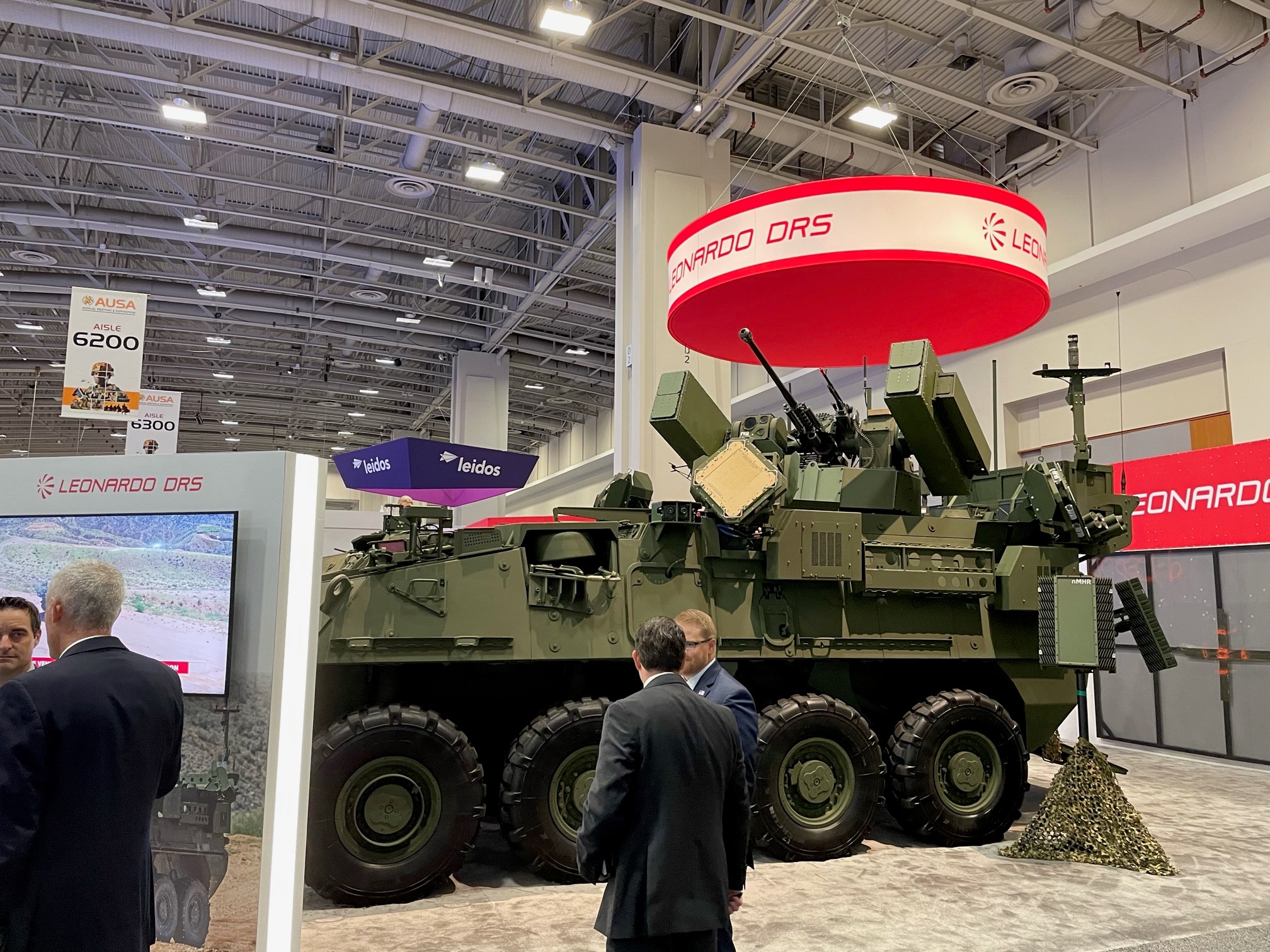

A Leonardo kijött egy nagy energiájú mikrohullámú "drón sütővel": elvileg bármit hatástalanít, amiben elektronika van.
Kamikáze-drónok ellen, az infrastruktúra védelmében ez is megfontolandó!
Remélem Ukrajnában majd tesztelik ezt a technológiát is - ígéretesnek tűnik...

Szia,
Ezek a "lagy" megoldasok altalaban nagy nem idotalloak: adott eszkozokkel szemben kivaloan mukodnek, a kovetkezo generacio meg egyszeruen figyelmen kivul hagyja.
Szerintem ez a koncepcio is pontosan ilyen: mivel tudjuk, hogy a normal haztartasi mikrohullamu suto ajtaja/oldala TOKELETESEN ved a mikrohullamtol, ezert azt is tudjuk, hogy olcson tomeggyarthato a mikrohullamtol vedo technika. Vagyis a kovetkezo generacios dronokat ha igy keszitik, akkor vedettek lesznek ezzel szemben.
Ezzel egyutt szerintem erdemes lehet nehany ilyet venni, hogy a nehany erosen vedett pont vedelme tobbszinu legyen (ennek masodlagos elonye szerintem, hogy az ellenseget rakenyszeriti, hogy konnyebben lehessen detektalni a dronjait, mivel az olcso mikrohullamu vedelem virit a radaron); de nem nagyon szabad abban bizni, hogy hosszu tavu megoldasnak jo.

Szia!
Szerintem is ez max a polcról levehető civil drónok ellen működik, amiket most Ukrajnában tömegével használnak.
A kifejezetten katonai célra fejlesztett, következő generációs drónoknál kiemelt szempont lesz a zavarvédettség.
Ennek a mikorhullámú rendszernek a hatótávolsága is korlátozott lehet: tippre néhány kilométer. A zavarvédettség mellett megoldás lehet ha lopakodó kialakítású a drón, így magasabban repülhet az ilyen rendszerek hatósugarán kívül repülhet és meredeken zuhan a célra.
Szerintem a gazdaságos megoldás továbbra is a gépágyú: képtelenség ezeket a drónokat úgy páncélozni, hogy kibirják a gépágyú lövedékeket. A gépágyú lőszert tudnánk gyártani magunk is és egy drón lelövéséhez szükséges sorozat ára alig lehet több mint egy szofisztikáltabb dróné. A lengyel Warmate 27ezer dollár körüli árban van, a Skyranger 30 ABM-lőszerrel 3 lövésből szedett le egy ehhez hasonló drónt. De mondjuk, hogy "rossz napja van" és 10 lövésből oldja meg akkor is biztos, hogy olcsóbban jövünk ki, mint amibe az ellenfélnek drón került. A várpalotai lőszergyár, ha kellő kapacitással "pörög" akkor vélhetően napi több ezer lőszerrel pótolja az ellőtt lövedékeket.
Rakétás megoldásokkal ezt sem pénzügyileg, sem gyártó kapacitásban nem lehetne bírni. A legolcsóbb drón elleni rakétarendszer amit ismerek a Vampire, amit az ukránoknak küldenek.
Ez lényegében a APKWS lézerirányítású 70 mm-es rakétát használja - ennél olcsóbb rakéta irányítási módszer tényleg nem létezik!
Ezek egység ára 22-35ezer dollár között van a nyilvános infók szerint. Ez talán még életképes lehet, ám ezzel más baj van:
  • Egy célcsatornás: minden drónra külön lézermegjelölő kell, tömeges dróntámadás kivédésére nem alkalmas épp ezért.
  • Megint csak importfüggőségben lennénk: ha nincs saját gyártásunk, akkor elég gyorsan elfogynának ezek a rakéták is.
  • Ködös időben vélhetően nem is működne - ellentétben egy radar vezérelte gépágyúval
Következő lépcső a hagyományos "infrás" MANPADS-jellegű rakéták: Stinger 60ezer dollár körül van - ettől is csődbe mennénk illetve megint csak import függés lenne...
Minden ami radaros rávezetésű az meg már bőven 100ezer dollár fölött van...
Szóval rétegelt drón elleni védelem első vonalába tenném az ilyen zavarókat - nem védett, félig meddig civil drónok ellen jó lehet. Ami ezen átjut, arra mehet a lézer és gépágyú. Lézer hatásfoka is erősen időjárásfüggő és az eddig látott videók alapján másodpercekig kell "melegíteni" a drónt hogy lezuhanjon - tömeges drón támadás esetén alacsony lehet a hatásfoka.
Szóval az a legbiztosabb, ha lerobbantjuk őket az égről 35 mm-essel vagy valami nagyobbal! ;)
Az RM-mel vagyunk "összenőve", így adja magát a 35 mm-es Skynex telepített, infrastruktúra-védelmi feladatokra. paksi erőkmű, várpalotai üzem, felcsúti stadion :p és más létfontosságú létesítmények védelmére ideális lehet.
A nálunk várható Skyranger 30 jó rendszer, de elég nehéz és drága. Ennek kiegészítésére Gidrán vagy NMS Nomad alapon érdemes megfontolni a RCWS-be rakott M230LF gépágyút, esetlegesen rakétákkal kiegészítve más légi célpontok ellen. Logisztika kísérésére, front mögötti fontos pontok védelmére jó lehet. Fejlesztés alatt áll hozzá közelségi gyújtós és programozott-időzített lőszer is - ezeket licenc gyárthatnánk. 1500-2000 méterig hatásos a M230-as.
Reactions: bel and Vlad
