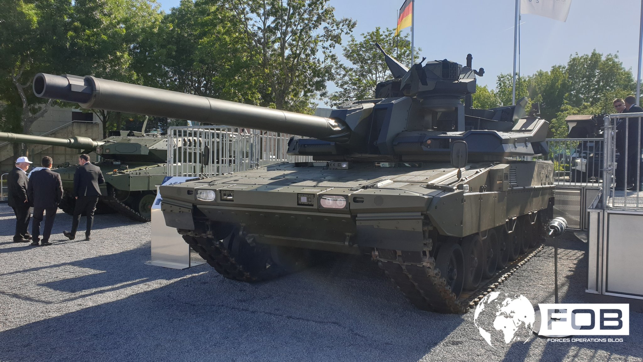

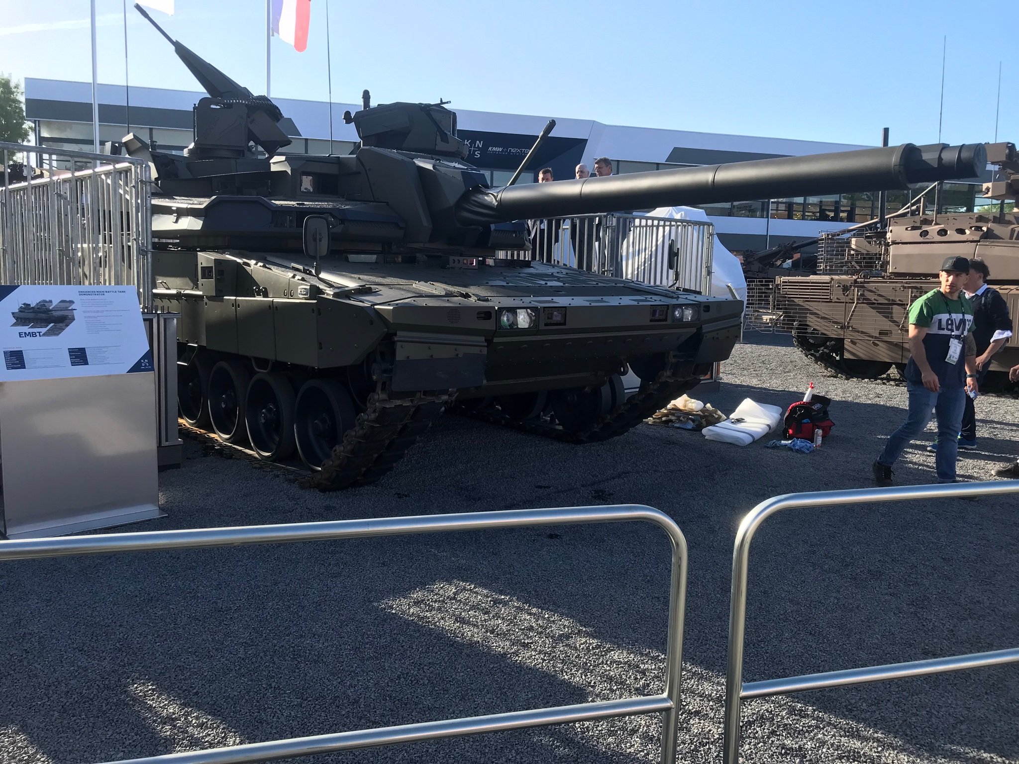

EMBT
KMW | NEXTER
FVHd33KXoAE1w_W
FVHd3GNWYAAn2l9
- Mivel nem találtam megfelelő témát erre, megosztottam ebben a témában. Ha helytelen, kérjük, helyezze át ezt a bejegyzést az Eurosatory témába.

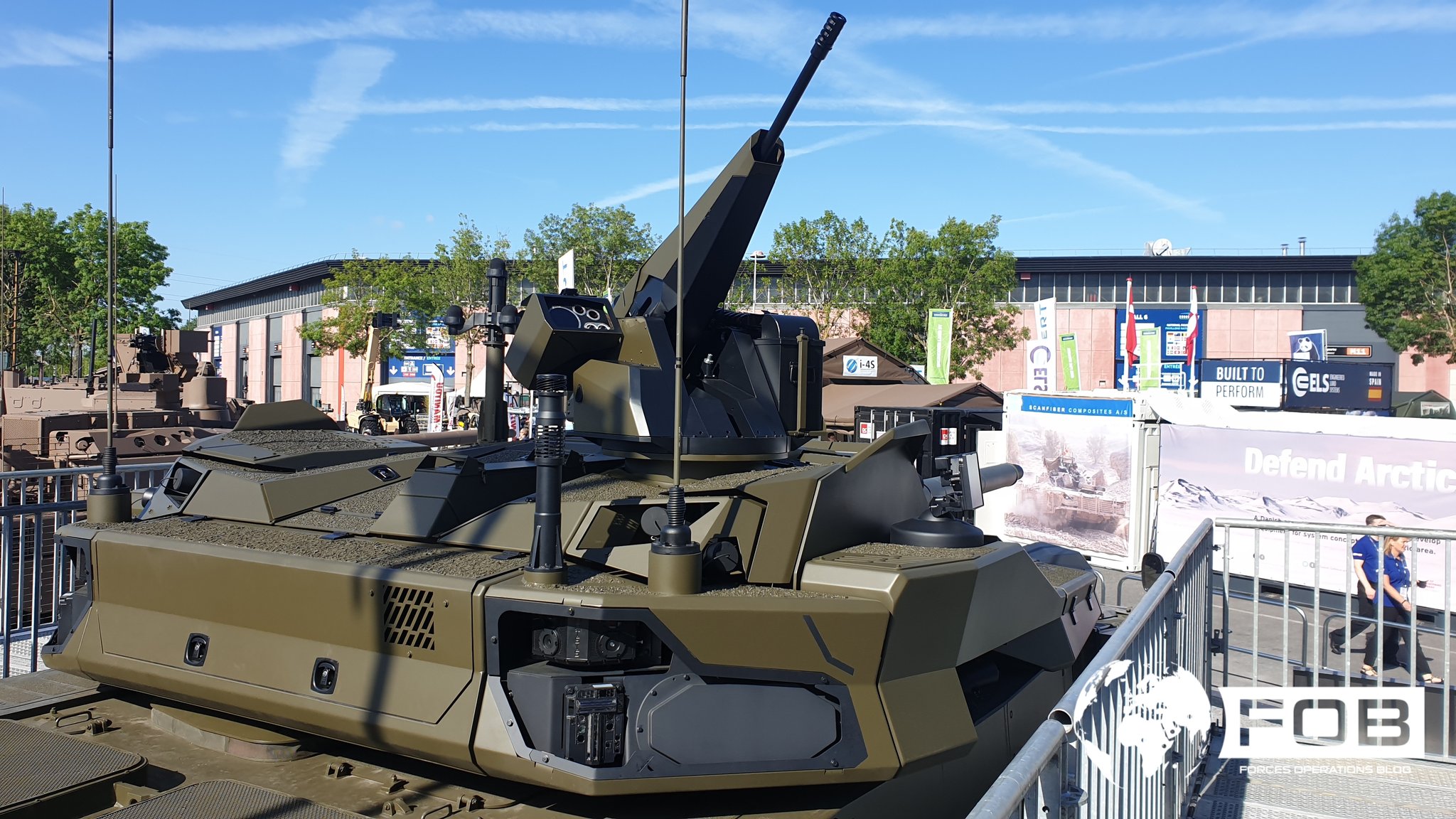

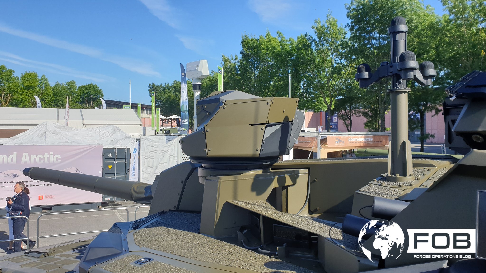

Hát biza nem szarral gurigáznak idén a KNDS-nél, az biztos. Kérdés, hogy lesz-e rá vevő valaha.
FVHffM3XsAELS55
FVHff5gX0AA1W3k
FVHfgiYWQAAI6di
Szvsz az EMBT-nek kijárna egy külön topic, mert kb semmi köze nincs a MGCS progihoz a gyártókat leszámítva. Még a leo2, vagy Leclerc topikokba is jobban beillene.
