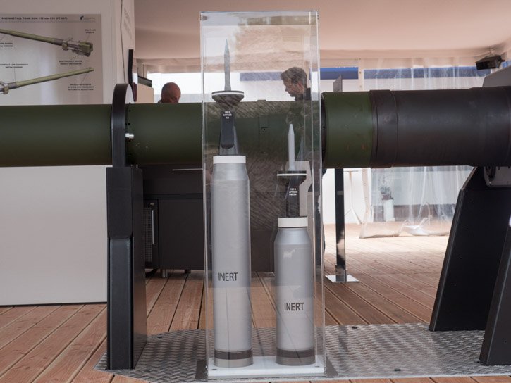

Ezt a Leclerc tornyot kipróbálták 140 mm löveggel.
Mackensen
2010. május 3.
21 606
14 776
Mennyi lőszer is fér bele a 140mm-esből?
Gondolom jóval kevesebb, de nem úgy tekintek rá, mint végleges megoldásra, hanem mint egy tesztplatformra. Ebből indúlnak ki és tervezik meg a következő tornyot, jóval nagyobb tárkapacitással.
51 452
86 650

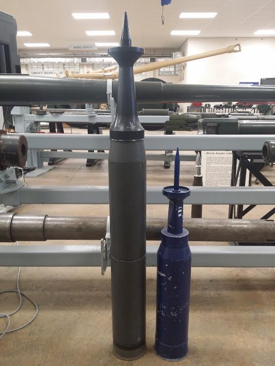

Nem!Ez a projekt arról szól,hogy le kellett tesztelni,hogyan képes együttdolgozni a két gárda.Semmi más nincs mögötte.A Leclerc tornyába 22db 120mm-es lőszer fér.A dupla akkora 140-es lőszerből ugyanennyi dupla ekkora helyen fér el.Nem nehéz belátni,hogy ez egy eszetelnül nagyméretű tornyot eredményezne...
140 vs. 120mm-es lőszer:
Itt a 130 vs. 120-as is(Látszik is,hogy miről beszéltem a múltkor.Lehetetlen egy 130-as lőszerrel a 152-es orosz lőszer teljesítményét elérni,ahhoz minimum 140-es kell):
Ennyire azért nem lesz rossz azért a helyzet. A 2 részes lőszer nem csak azért szükséges, mert emberi erővel is mozgatható lesz a lőszer - még ha ez nem is a töltést jelenti - de azt is, hogy több lesz a mozgástér a torony tervezésénél.
Azt azért észre kell venni, hogy a lőszernek a hossza a duplája, nem az átmérője. Duplázni a lőszertározód hosszát kell, de azt úgy néz ki, hogy megoldották.
51 452
86 650
Meg nem kell a teljes lőszerkészletet a toronyban tárolni.
Az osztott lőszert emberrel tölteni a legnagyobb baromsag mert annyira lassú,hogy az valami elképzelhetetlen(ezen kívül mutass osztott NATO lőszert...).
