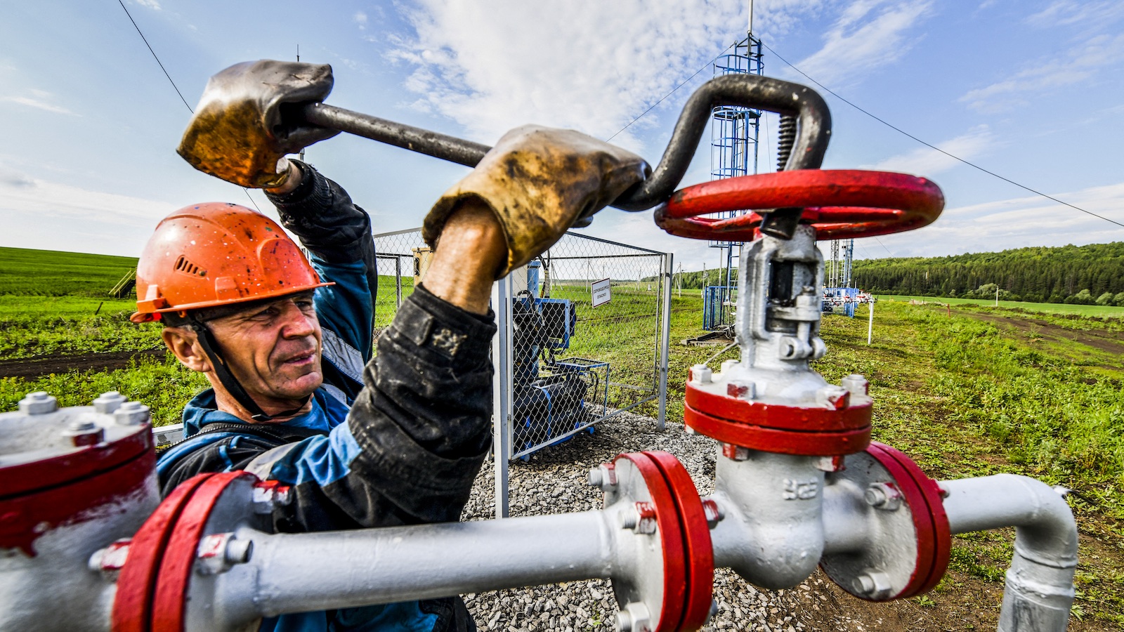

"Az ukránok és az oroszok közös üzlete látja el az Osztrák–Magyar Monarchia egykori területét olajjal és földgázzal. Úgy tűnt, hogy ennek jövőre vége lehet, de a legutóbbi híresztelések alapján mehet tovább minden, csak kicsit át kell alakítani a konstrukciót."
Azt is hozzá kellene tenni az íráshoz, hogy a földgáz és kőolaj tranzithoz, és annak engedélyezéséért, valamint hasznáért Ukrajnának semmi köze, ezért felelőssége sincs.
A vezetékeinek használati jogát és bevételeit Ukrajna az Exxon kezébe adta, mert 2014-ben megkapta az IMF hitelt (cserébe?).. Ez az az időszak, amikor a Nagy Fehér Fönökünk megszerzi a Burisma nevű ukrán gáz és olaj kitermelő céget, ami fel lett pántlikázva a szénhidrogén kitermelési koncesszióra Ukrajna területén.
Tehát az oroszok valójában az Exxon-al állnak üzleti kapcsolatban szénhidrogén szállításra, és nem a velük konfliktusban lévő Ukrajnával..
Így már érthető az az elmebajos állapot, hogy két egymás ellen harci cselekményeket folytató állam lövöldözés közben miért üzletel energiahordozókkal egymással. A látszat , mint mindíg , most is csak..
Meddig jön az oroszoktól olaj és gáz Európa felé, Ukrajnán át? Amíg Amerika így látja jónak.
