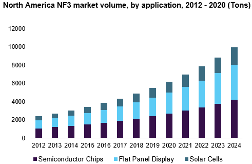

Nem lehet, hogy kínában gyártják a napelemek zömé azért kevés a kibocsátás amerikában? Mennyi m2-re jut az az NF3?
Mint ahogy a félvezető chipek, és a kijelző panelek nagyobb részét is. Ezért írtam, hogy "gyaníthatóan", mert hirtelen globál adatokat nem találtam, ugyanakkor az arányok nagyjából stimmelhetnek, a másik 2 fő kibocsátó gyártását tekintve. Az ábra szerint nem a PV panelek a fő kibocsátók. Messze nem, nem hogy 1 nagyságrenddel nagyobb mértékben.

És egy 2011-es diagrammot már használhatónak nyilvánítasz?
images
NASA Forrás.
Ha 3-5x-ösére is nőtt a PV termelés azóta (a másik 2 termék termelése is brutált nőtt), akkor sem használ többet a PV szektor, mint bármelyi másik. Összesen meg pláne.
Ez 2008-as cikk.
https://www.gasworld.com/nitrogen-trifluoride-cleaning-up-in-electronic-applications/2896.article
Experts anticipate that from 2012, photovoltaic producers will spend more on gases than flat-screen manufacturers, and from 2017 they are even set to overtake the chip sector.
A kijelzők termelése 2011 óta nem sokat nőtt (50% alatti a növekedés), míg a napelemek termelése meg pont az utóbbi pár évben nőtt meg brutális mértékben, 2011-ben, amikori a te adatod, még nagyon kevés volt a termelés, szóval ma már nagyon nem ez a helyzet.
