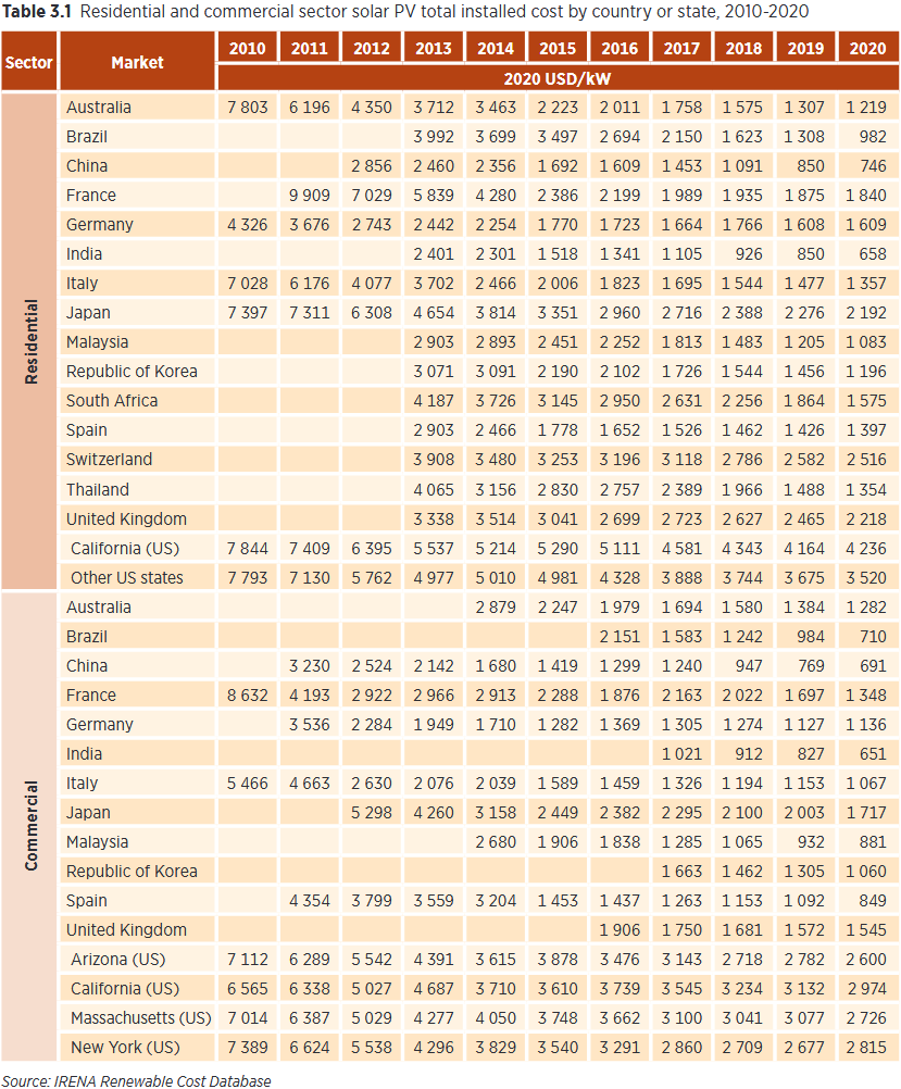

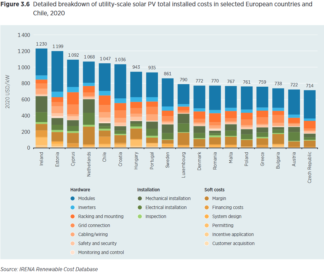

Mert a kb. 5 UScent áram ára mellett nézzük már meg azt, hogy mibe kerül 1 kWh naperőmű.
2018-ban volt 879 USD 1 kWhe naperőmű telepítése Kínában. Ott van a diagramon, szép színesben még a költségelemek is.
Kína legdélebbi területe a 25 szélességi körön van, csak hát a monszun miatt az em Szahara, hogy mindig süt a Nap...
A spanyol load factor, amit találtam 0.22 táján volt, de lást kivel van dolgod, legyen 0.25.
Akkor 1 kWh naperőmű 1 év alatt termel 8760*0.25 = 2190 kWh áramot, ami az 5 centes árral (felfelé kerekítettem..!) 10950 cent / év = 109 USD.
Tehát ezzel 8 év alatt hozná vissza az árát, ha ez lenen a profit. De nem az, ez az áram ára. A kettő közt olyan apróságok vannak, mint

10 év alatta degradáció alsó hangon 10%, amivel a 8 év már 9+. A pénzügyi költségekkel már 10+ tája és akkor a karbantarás és egybekkel már 12+.
A 0.22-től húztam fel 0.25-re, ami még még 12%, na már 14 évnél vagyunk.
És ugyebár ez a NULLA profit, ez csak az áram eladási ára. Itt kezdi el csak termelni a pénz, eddig csak vitte...
