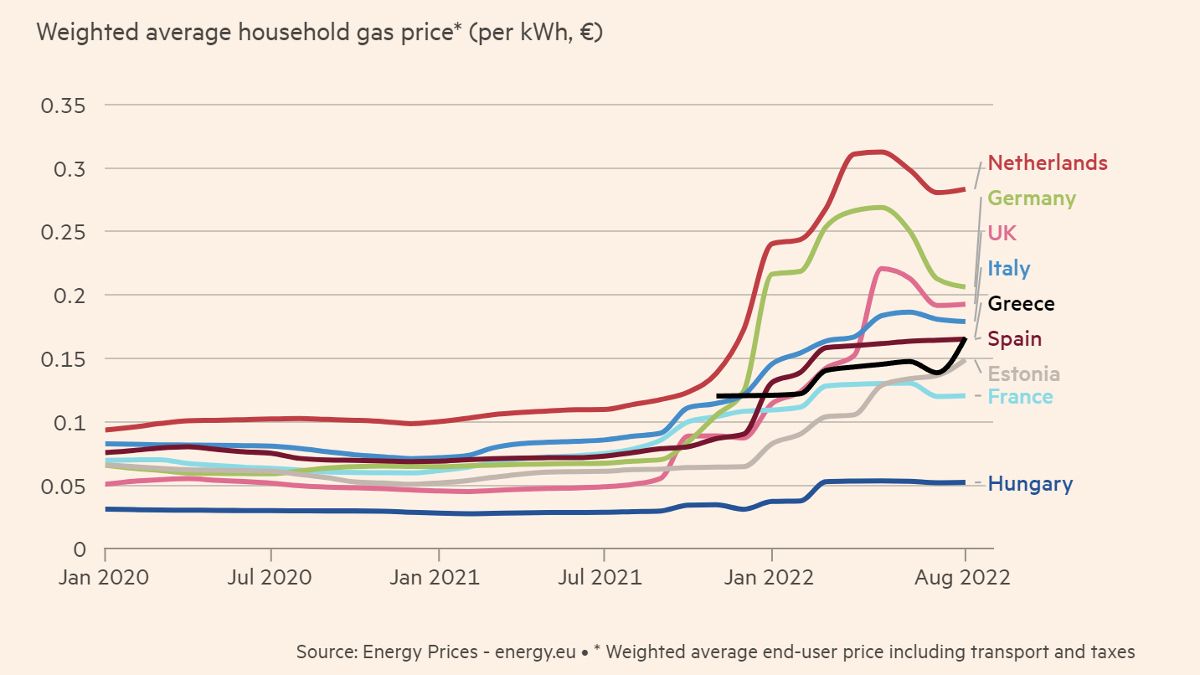

Hát, tegnap én is megrendeltem fotovoltaikus rendszeremet a családi házra,...sajnos egyre rosszabbak a kilátások, látva a töketlen szlovák kormány "válságkezelő" lépéseit - ha egyáltalán vannak olyanok.

Csudaszép torzítása ez a valóságnak, ahol a támogatott árat vetik össze a nem támogatottal. Más országban is van támogatás, de hát azt nem teszik bele.
Amúgy csudajó, hogy én aki figyel arra, hogy ne szar ingatlanban lakjon fogja finanszírozni az adóból azt, hogy legyen annak gáz, aki meg szart a korszerűsítésbe...
Elképesztően fájdalmas azt látni, ahol szigetelt panel(ok) néznek farkasszemet a nem szigetelttel.
Ott is dettó ez felállás.
Lásd itt.
Talán lehetett volna szigetelni, szigetelni, és szigetelni. Meg kicsit emelgetni az árakat, hogy a paraszt kevesebbet autózzon és magától is szigeteljen.
(funnny: párom az örökségéből vett egy 31m2-s lakást Budán, tavasszal. Már ment ugye az ukrán háború mikor az első lakógyűlésen volt, ott tudta meg hogy nyáron homlokzatfelújítás lesz, de nem hőszigetelnek mert az soha nem térül meg a nyugger többség szerint. Na, most nézném a fejüket hogy jó-e hogy megspórolták azt a pénzt másra, mert akkor gecire öntudatosak voltak)
Fun fact, szüleimnél is ez volt. Ők szigeteltek volna, a többi 5 lakás a 6-ból meg nem.
Hát, most lehet örülni ennek is...
