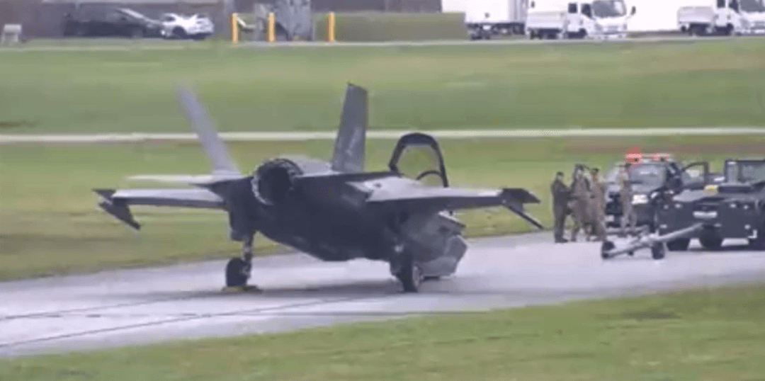

Cikk es film az eseményről.
Par hete nem vontatas kozben csuklott be az orrfutomuve az egyik F-35-nek?
De, itt csak valamit elbaltázott a pilóta vagy pont a leszállás végén valami hirtelen rosszul működött. De végülis a gép nem tört atomjaira. Persze a pilóta nem sejthette, hogy mi lessz az eset kimenetele így inkább gyorsan katapultált.
Ami elromolhat az el is romlik. De amúgy már elég sok F35-öt legyártottak, nem tudom, hogy ezzel hogy néz ki a repült óra / baleset statisztikája a gépnek.

Újra megnézve a felvételt, látszik, ahogy a Lifting Fan a maga 8 tonnára is képes tolóerejével elfújja a letört orrfutó kereket, de talán még a futószárat is, majd utána - szerintem - a Forth Worth-i (a cikk szerint kormányzati, vagy állami) tesztpilóta még mintha próbálkozna a hajtómű vészleállításával, mert nem egyből katapultál.
Hogy itt mi történt, az jó kérdés, de szerintem az F-35B futóművén lehet valmi mikrokapcsoló, ami összedolgozik az FbW-vel, ami meg a komplett Lift Systemmel és a talajfogást követő berugózottsággal egy időben veszi le alapra a gázt, hogy a gép maradjon veszteg.
De itt letört az orrfutó, gondolom, meghibásodott a kapcsoló, mert a hajtómű az visít tovább.
Ha megnézed még egyszer, akkor figyelj az időzítésre!
Az orrfutó csak azután tört le, miután a farokfúvók orra borították. Az pedig már csak az első földet érés után történt meg.
De ez csak úgy lehetséges, ha eltolódott a tolóerő balance hátra. Továbbá, hogy nem csak nem csökkent a tolóerő, hanem nőt.
Mert ugye ereszkedéshez negatív erővegtorral dolgoznak. A földetérés ezen pont nem kellene, hogy változtasson. A leszálláskori hajtóműteljesítmény sosem emelné el a gépet.
Még az lehet a megfejtés, hogy a kemény landolásban eltört az emelőhajtóműhöz menő tengelyt.
Ez megmagyarázná a hirtelen balance eltolódást is.
Érdekes, hogy a függőleges landolás esetén kimondottan tilos - ugyebár - rátolni a gázkart, ami meg az anyahajós landolásnál alap.

Olvasmányos emlékeimből úgy rémlik, hogy a Jak-38 automata katapultrendszere (ami, mint valami kiszámíthatatlan bomba pszichésen nem lehetett valami megnyugtató képesség...) fejlesztésekor agyaltak, hogy milyen paramétereket figyeljen a rendszer az aktiválódáshoz.
Végül csak egy paramétert figyelt; a bólintást. Nyilván beállították egy kiszámított értékre, aminek átlépése már azt jelentette, hogy aktív emelőhajtóművek mellett bizonyos szöggyorsulás már bajos...
Itt azért sokkal hamarabb mentett volna, mint ami döntés meghozatalára emberünk jutott (Itt ez 11-12 másodperc volt!)
Szerencsére nem volt robbanás, borulás stb.

Azért ez a "government pilot" elég profi módon még próbált a földön gépészkedni a hajtóművel, de az láthatóan-hallhatóan nem nagyon akart már szót fogadni neki.
