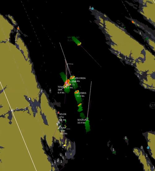

A cikk elején van egy radarképből összeállított videó a hajók mozgásáról + feliratozva van rá a tanker és a fjord forgalomirányítását felügyelő parti központ rádióforgalma. Sajna csak norvégül, de ez van... :) A videón látható adatok + a cikkben lentebb is szereplő szöveg Google translate-en áteresztése alapján:
- a radaron természetesen jól látszott minden hajó
- a Helge Ingstad közel 17 csomós sebességgel belerongyolt a szembe 7 csomós sebességgel haladó tankerba
- a tanker cirka 3 perccel az ütközés előtt észlelte az azonosítatlan hajót, amiről érdeklődött is rádión a központnál - ők nem tudták ki lehet, nem volt info érkezésről, picit későbbi arra tippeltek, hogy a Helge Ingstad lehet
- az ütközés előtt 1 perccel létesült rádiókapcsolat a tanker és a fregatt között, mikor is a tanker érdeklődésére a hadihajó megerősítette, hogy ők azok
- a tanker azonnali, jobbra kitérésre kéri a fregattot
- a fregattról a válasz nem igazán tiszta a fordítás alapján: majd kitérnek pár fokot az egymás mellett elhaladáskor?
- a tanker ismét noszogatja őket, hogy csináljanak már valamit, mert túl közel vannak. 15 mp rádiócsend, majd újabb kitérést kérő üzenet a tankerről azzal fűszerezve, hogy ebből akkor ütközés lesz
- újabb 15 mp múlva rádión a TS Sola: hadihajó lehet, nekimentem
Ezt követően a Helge Ingstad és a központ között volt időszakos rádióforgalom, amiben a fregatt először jelezte, hogy összeütköztek a tankerral és riadó van a fedélzeten. A norvég weboldalon lévő infók alapján 7 perccel később már más valaki rádiózott a fregattról - ekkorra lehetett már ott a kapitány? Ebben olyasmik szerepeltek, hogy a part felé vánszorognak, illetve azonnali segítségre van szükségük.

A videón látható hajók még:
  • Tenax (444 tonnás vontatóhajó), amely a Sola TS-t kísérte ki a kikötőből (bevett, hogy a nehezen manőverező a tankereket ilyenkor egy vagy két ilyen hajó kíséri)
  • Silver Firda (1426 tonnás teherhajó), amely jobbról előzte a Sola TS-t.
  • Vestbriss (cirka 800 tonnás halászhajó), amely az előbbi mögött haladt, szintén jobbról előzte a Sola TS-t.
  • Seigrunn (1200 tonnás halászhajó), amely a Vestbriss mögött haladt
A videó alapján azt mondom, hogy a Sola szerette volna figyelmeztetni az szembe jövő hajót, hogy jobbra térjen ki (a Sola szemszögéből balra), mivel látja, hogy jobbról szép sorban három hajó is "előzi" (a Silver Freja, a Vesbriss és a Seigrunn, mindegyik cirka 10 csomós sebességgel). A Helge Ingstad valamiért balról szerette volna kikerülni a Sola-t, gondolom nem akartak túl közel menni a parthoz, nehoz sziklára fussanak. Feltehetően későn jöttek rá, hogy gond van, a Sola-nak pedig nem volt sok lehetősége (jobbra a három hajó, balra nem térhet ki, hiszen sokkal nagyobb a merülése, mint a fregattnak, plusz ha élesebben kitér, akkor nem tud visszaevickélni irányba, és ő fut partra).
Ezek alapján szerintem a hajó kormányosa egyszerűen rosszul mérte fel a helyzetet. Úgy gondolta, hogy a bőven ráér balra kitérni, de ott meg ugye jöttek szembe a hajók. Ami zavarbaejtő, hogy a hajók sebessége alig változott a baleset előtt: a Helge 17,5 csomóval haladt, nagyjából a baleset előtt 20-30 másodpercig alig változott a sebessége, ekkor lassan csökkenteni kezdte, de alig egy csomóval lassult fél perc alatt. Feltehetően ekkor észlelték a vonalban érkező hajókat, és a kormányos bajba került, nem tudta mit tegyen...

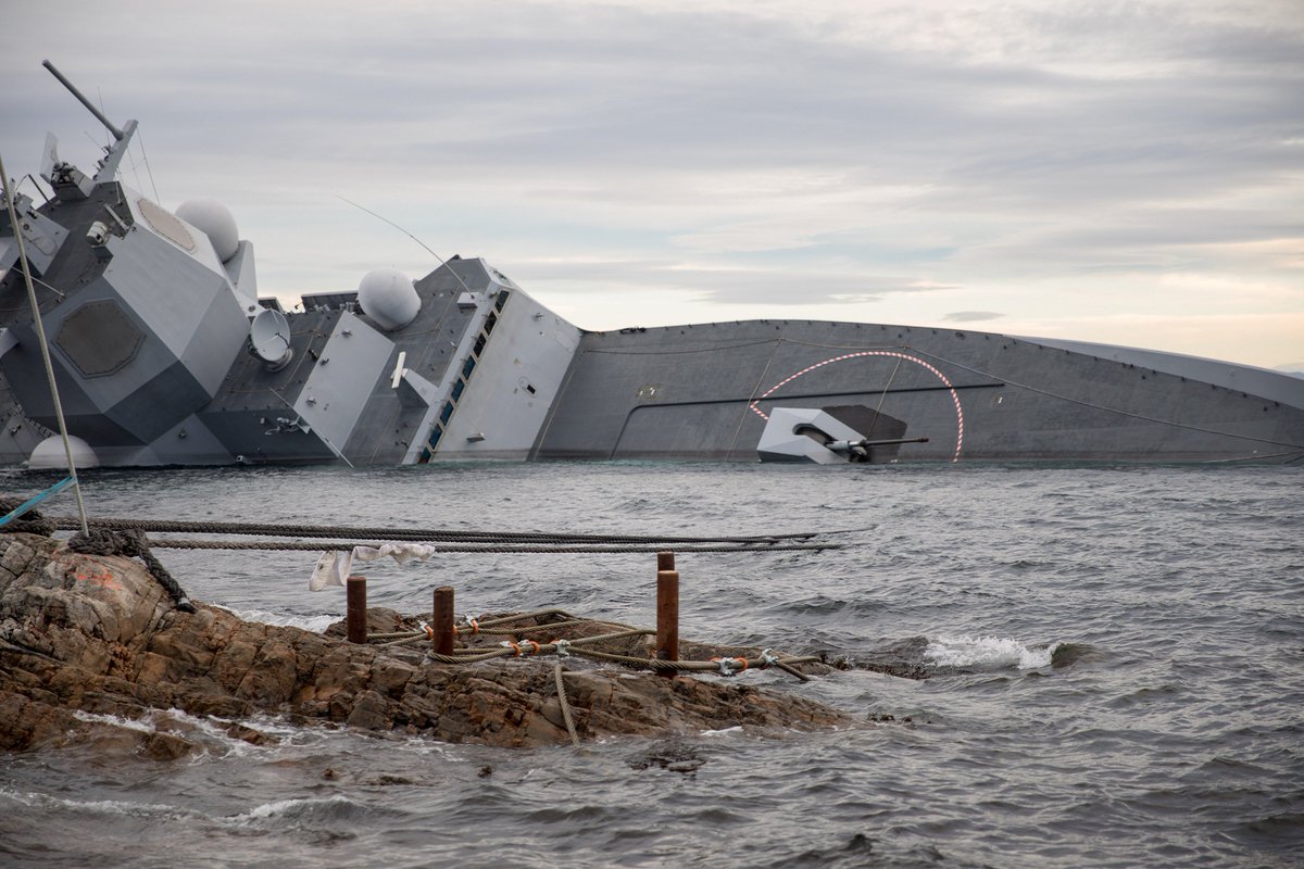

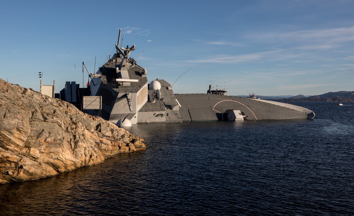

Lehet, de szerintem nem süllyed, csak dagály van.
Nem.
Valamennyit billent vissza a függőleges felé a felépítmény, de az orra lejjebb csúszott a meredek sziklán. Jelenleg csak a pányvák tarthatják már, látható volt, korábban is, hogy nagyon kétesélyes a helyzete. Talán sikerült elég jól kikötni és talán nem lesz nagyobb vihar, mert az végzetes lehet.
