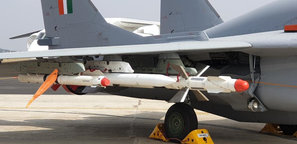

És valóban az indiai MiG-29UPG (SzMT-n alapuló korszerűsítés) meg van függesztve optikai:
És tényleg. Ez eddig fel sem tünt, kösz az infót! Átnézve, kb ötven képet felfegyveztett 9.12 és 9.13-asokról, valóban nem volt egyiken sem R-27T.
Végre valamit tudtam, amit ti nem orosz cuccokról. :)
Ami számomra meglepő, mert ez kb. annyira alap, mint egy F-15 légiharc fegyverzete.
Meg, hát logika sem lenne a 9.12 és 9.13-nál.
A Szu-27-en volt, mert elég függesztője volt, hogy akkor beáldozzon érte R-27R-t.

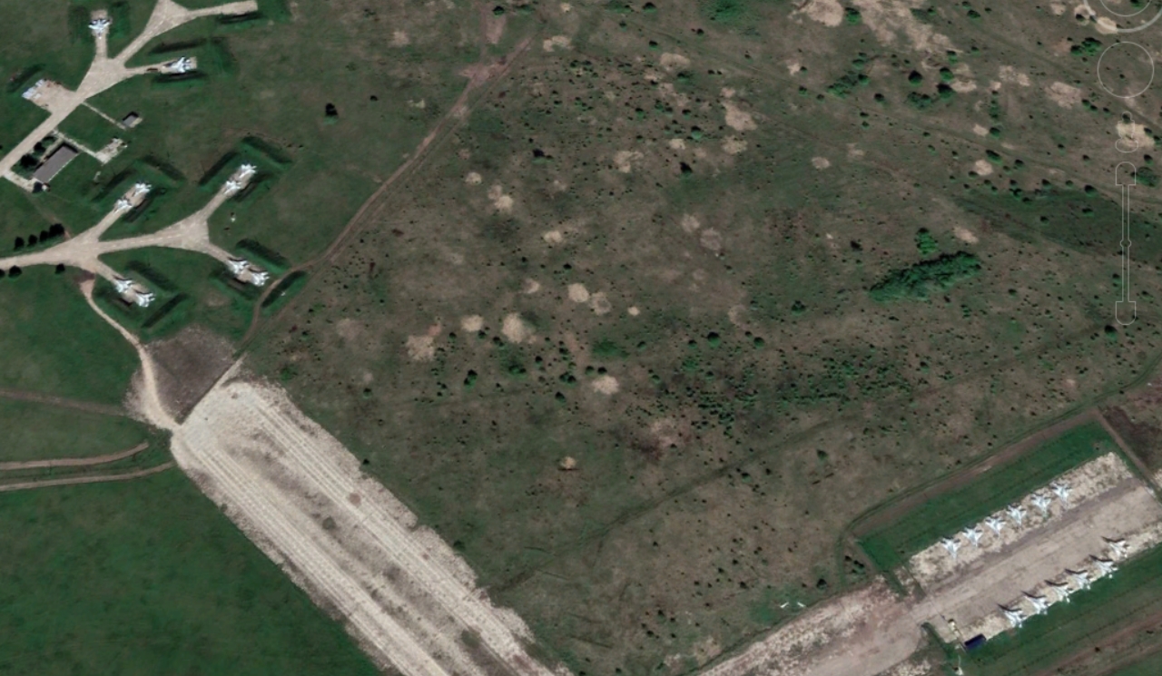

Helló,
egyetértek, azzal amit írsz. Apróság, de nem szórták szét az orosz MiG-29SzMT 9.19-et sehova. Nagy része ott áll csillaggarázsban lekonzerválva a kurszki betonon, miután lejárt a nagyjavítás előtti naptári élettartama. Sem pénz, sem akarat nincs, de az is lehet nem éri meg, hiszen az eredeti sárkányok már elmúltak 30 évesek. Pedig milyen jól nézett volna ki, nagyjavítás után szíriai felségjellel… ;)
Photo: May 2021
Gyakorló alakulatnál a 9.19R változatok vannak (egy század, ebből vesztettek el kettőt nemrég), de az egy másik sztori, azoknak a gépeknek nem volt közük Algériához és sokkal későbbi átalakítások.
