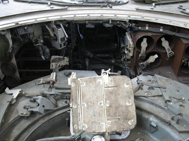

ugyan olyannak kellene lenni fellül a hajítótöltet tároló szegmensének mint a szegmens alja. és ilyen szépen zárna. itt látszik az oldal páncélja a töltőautómatának. ez a szerencsekerék felett van egy több részből álló lemez az PL nem páncél lemez (hatalmas hiányosság.) alapvetően az automata legnagyobb gondja hogy fentről védtelen és pont a hajítótöltetek vannak fellül és nem a gránátok.... meg oldalt látod a sok tárolót na azokat megszüntetném értelmetlen.
Kell a tartalék lőszer is,nem minden harchelyzetben lehet folyton visszarohangászni a töltőpontra.Inkább azoknak is tervezni kell valamiféle zárható védettebb tárolóteret.
Csak az első egyharmada "védett". Sem alulról sem felülről, sem oldalról sem hátulról nincs semmilyen védelme a teknő páncélján kívül.

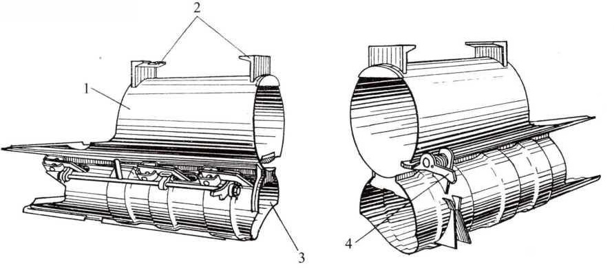

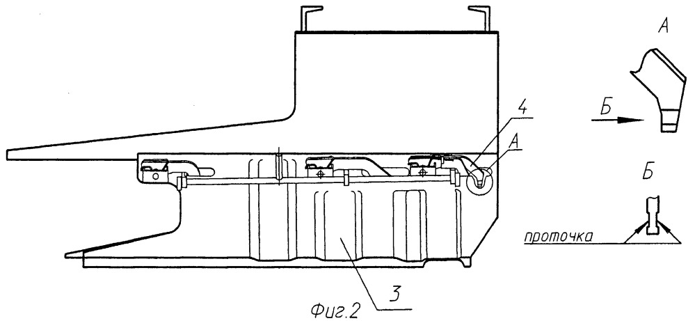

a tárak páncéllemezből készülnek. nem biliacél nehezek mint a dög.a legnagyobb probléma hogy míg a gránátot teljes egészébben a tár páncélja borítja a hajítótöltet viszont nem a hüvely talp+egy kicsi van csak a páncél védelme alatt.
oldalról a töltőt is védi páncél ez egy komolyabb páncéllemez mint a táré de fellülről védtelen. mert fellülről a taposólemez sima acél nem páncél abból is a vékonyabbik fajta. a töltőautomata oldalvédelme egyébként nem sokat ér a kocsiszekrény bal oldalán mert ott kerül elhelyezésre a több hajítótöltet is zárt tározóba (tehát hogyha oldalról behatás éri azokon a hajítótőlteteken át kell hatolnia tehát elmüködteti azokat nagy valószínűséggel. újra beteszem a leemelt tornyos képet.
a probléma az hogy mindenhol vagy tartalék gránát vagy hajítótöltet van színte a teljes kocsi oldalán.

Itt érzek némi barokkos túlzást. A kazetták falvastagsága 2,54mm, ezt páncélnak nevezni... A tömegük pedig egyenként 14,2kg (a felső 6,9kg az alsó pedig 7,3), ez sem egy óriási tömeg.
36 304
ezt honnan tudod hogy mennyi a felső és az alsó része? össze van hegesztve. (oldhatatlan a kötése)
a páncél meghatározását nem én szabályzom. a hk n megvan hogy mi páncél mi nem általába az anyag minőségének fügvénye volt amikor meghatározták
Az internet világában a T-72 csak a cégnél titkos. Hogy lenne összehegesztve a kivetőtöltet és a lövedék kazettája?
36 304
úgy hogy össze van hegesztve 1 egység. legalábbis a mieinkbe egy darabol állnak ez 100% ha lenne csavar vagy más oldható kötéssel lenne összeszerelve akkor a kötést is ellenőrizni kellene de nem kell.

Nem tudom, hogy végül hegesztéssel vagy máshogy rakják össze, de alapból 2 részből állnak.
