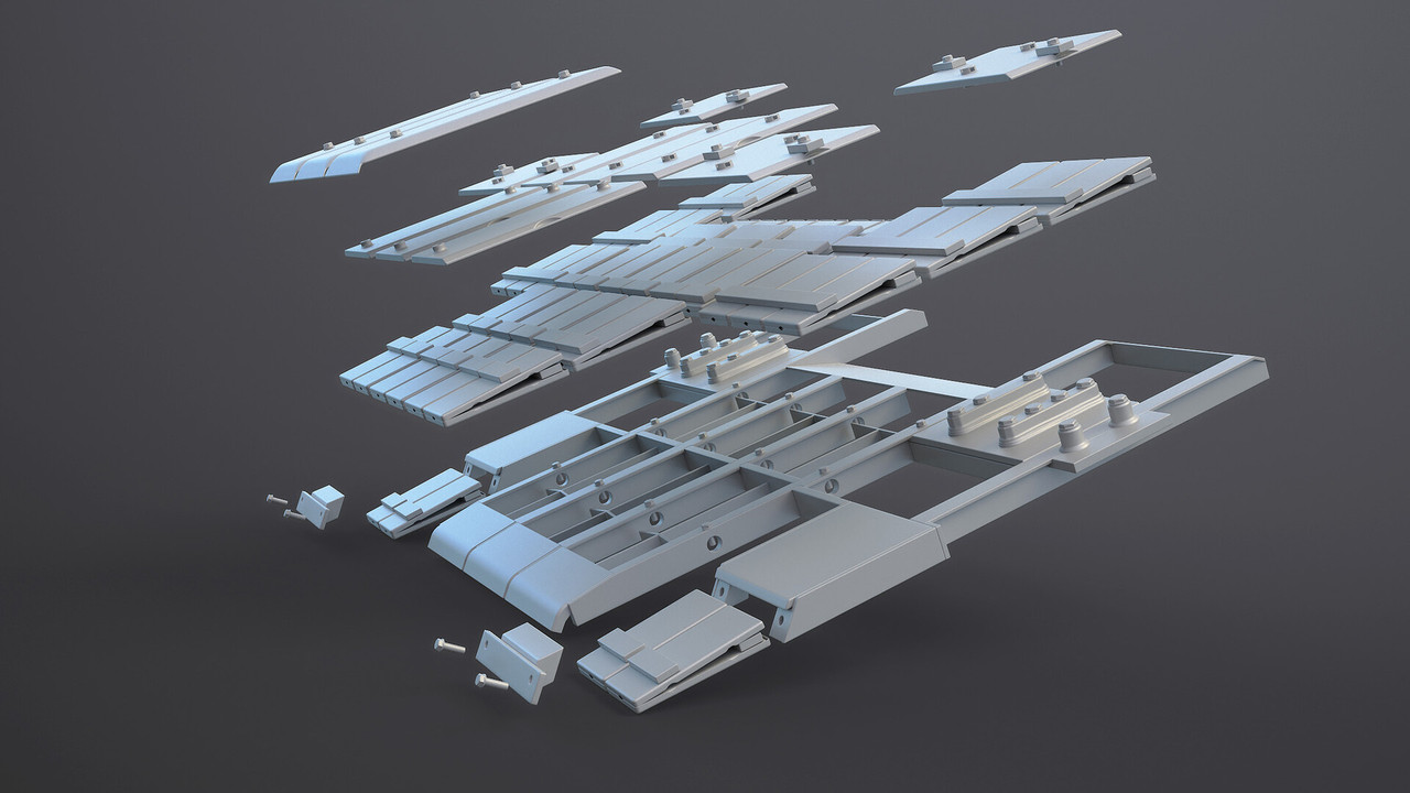

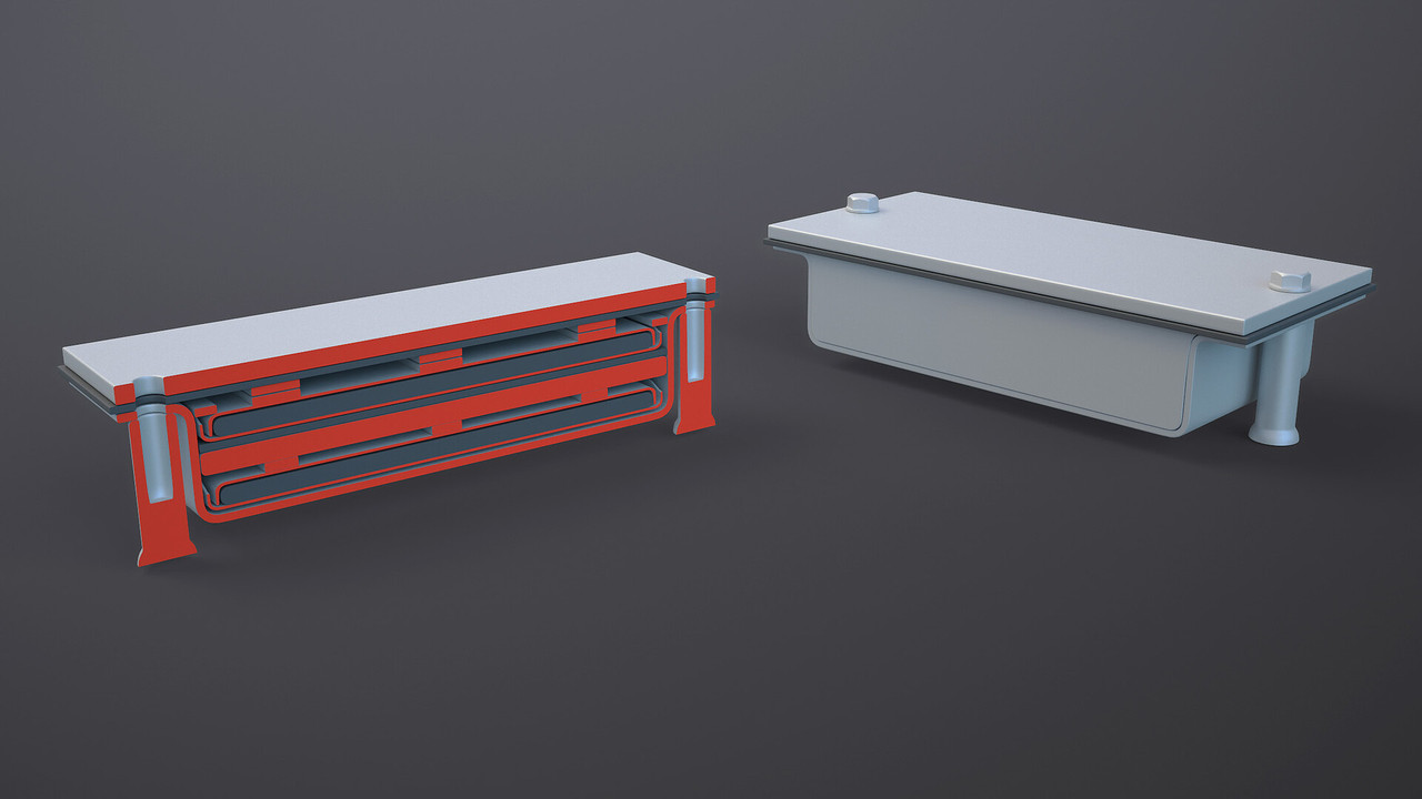

Annyival drágább a Kontakt-5/Relikt?
Igen. A Kontakt 1 nem más csak egy nagyon vékony falú kazetta benne 2x 260gramm robbanóanyagot tartalmazó lemezzel. Ezzel szemben a Kontak 5-ben több a robbanóanyag is és van benne vágó acéllamez ami képes tönkretenni a korai APFSDS lövedékeket is. A Relikt pedig egy még bonyolultabb rendszer.
Kontakt 1(látszik, hogy nem egy drága dolog):

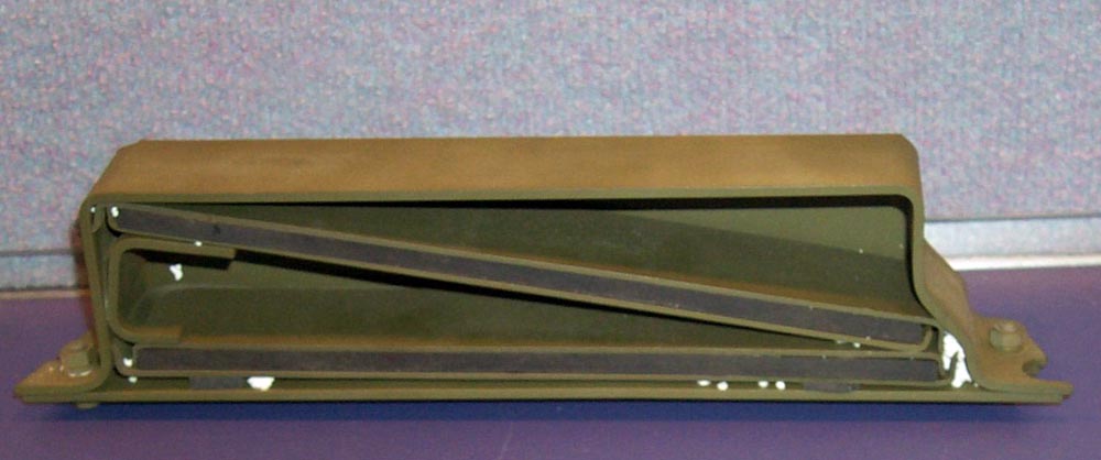

Kontakt 5 (itt már látszik, hogy a kazetta tartalma is bonyolultabb, és teljesen eltérő módon van felerősítve a teknő elejére, a teknő oldalára, a torony elejére és a torony oldalára.
Az egész "készlet"
Teknő frontjára:
53 890
91 332
Teknő oldalára:
Torony homlokra:
Tetőre:
Ez ugyan T-80U készlet, de a T-72-re rakott sem sokban tér el, ott is mindenhová más kerül.
Látható, hogy amíg a K1-nél van ha jól tudom 2 fajta kazetta amibe 1 méretű robbanóanyag lap kerül és ezt lehet olcsón fosni, addig a K5-nél már eleve 2 vagy 3 méretű robbanóanyag lap van és és nem faék egyszerűségű lemzből hajtott kazetták. Az acél vágólap meglétéről nem is beszélve, ami a K1-ben nincs is.
