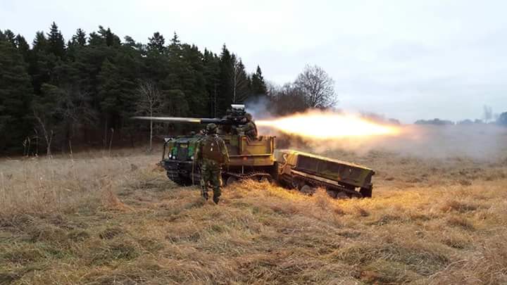

Csakhogy a svéd hadseregben nincs használatban a Spike, ellenben a TOW (Robot 55 jelöléssel) igen...
Érdekes kérdés, hogy mi vezetett az Rbs-56B kivonására, míg az Rbs-55 használatban maradt, különböző változatokban (Rbs-55E = BGM-71F TOW-2B).
CU46RpMVEAAn2Xi
lehet, hogy lejárt az üzemidejük? A kivonásukkor lehettek 20 évesek.
