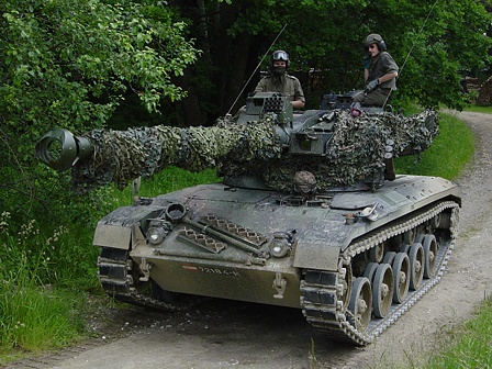

Nagybalhé esetén a határ túloldalán legelőször az Osztrák területvédelmi ezredekbe (Landwehrstammregiment) futottunk volna bele.
Az ezrednek jellemzően volt egy SK-105 Kürassier páncélvadász százada, 12 járművel.
Minden jármű lézer távmérővel rendelkezett, és 1700m távolságra (harckocsi célra) 95% találati aránnyal tudták az OCC-105-F1 kumulatív gránátjukat kilőni, amely 360mm páncélátütéssel rendelkezett, így az MN T-72-esein kívül minden más járművét leküzdhette.
Az ezred páncéltörő tüzérütege 18db 106mm-es M-40A1 hátrasiklás nélküli lövegeivel, 1000m távolságig voltak hatásosak kumulatív gránáttal.
500m-es távolságon belül, az ezred 50..70db Carl Gustaf 84mm-es HSN kézi páncéltörő fegyverrel rendelkezett.
A 85mm-es Skoda ágyúkból is volt ezredenként 18db, 500m-nél közelebbi merészkedő T-55-ösökre lehetett veszélyes.
