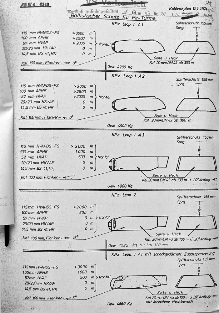

Forraskritika?Ha megnézed akkor az A1 és A3 tornyát ugyan úgy 3000 méterről üti át a 115-ös ágyú ami marhasag mert az A3 tornya legalább dupla akkora védelmet adott.
Konkrétan ha fent volt a szögletes tornyon a kötény akkor úgy nézett ki a páncélzat,hogy kötény,légrés 20mm nagy kemenysegű (515BHN)acél,ha jól emlekszem 50mm polisztirol majd 50mm lágyabb páncél.Ez a páncélzat ellenállt minden korabeli HEAT eszköznek és minden acél penetrátoros szovjet APFSDS lőszernek.És ez a torony oldala...

Miért lenne marhaság? A 115 mm-s ágyúval az amúgy exportra kínált BM6-os 260 mm RHA-t lőtt át 1967-ben :D
Te meg leírod , hogy a Leopárd 1 tornyában, pont mint a rajzokon van 70 mm acél. 30 fokban döntve az 140 mm RHA.
Lófasznak ellenáll az nem egy nyíllövedéknek!
Meg 50 mm ploisztirol? Ujjammal átszúrom! :D
Most vagy téged hülyít valaki, vagy unatkozol és engem szopatsz itt vasárnap hajnalban hülyeségekkel. Szóval inkább elmegyek aludni ;)

Látom nem érted.Nem homogén acél volt az A3 torony páncélzata.Az meg a te bajod ha a rétegelt páncélzatokat egyenértékűsíted a homogén acél páncelzatokkal.Már ha csak a közegváltásokat nézzük sem lehet egyenlő az érték főleg nem az akkoriban divatos merev(és emiatt törékeny)penetrátorokkal szemben.
1 rétegű vagy 2 rétegű vécépapír. A nyíllövedék nem viccel.
Aha, ja. 20mm mili nagy keménységű, 50 mili polisztirol meg 50mili normális páncéllemez függőlegesen! megfogja a 115ös meg 125ös níllövedéket meg minden korabeli kumulativot.
