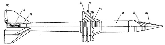

Tesség itt egy 3BM6 APFSDS:
Erről azt kell tudni,higy ha jobbról ballra nézed akkor van rajta egy lágyacél áramvonalzó sapka,majd követi egy nagyjából 400-500BHN keménysegű páncéltörő sapka(ez az ami puhább mint az A3 külső lemeze)és ezt követi egy 600BHN keménysegű hasáb.Mint láthatod ennek nem sok köze van azokhoz a penetrátorokhoz amire te gondolsz penetrátor alatt.Mi történik amikor ez találkozik az A3 tornyával?Hát az,hogy szettörik,mert a pánceltörő sakpa képtelen még a vékony lemezt is átütni(hisz az keményebb és megfelelően alá is van támasztva),hisz puhább nála,és hiába jön utána a 600BHN-es penetrátor az már sebességet vesztett és kibillent állapotban fog talalmozni a páncéllal.
Mit írtam?A korabeli acélpenetrátoros lőszerek nem tudják átütni.Szóval miről is beszélünk?Miért példalóznak itt 80-as évelből hozott teszttel amikor az A3 a 70-es évek eleje?
Az a helyzet, hogy amit írsz az természettudományos képtelenség. :(
54 514
92 200
Hallgatlak?Mi természettudományos képtelenseg azon amit leírtam?
Megnézted a mettszetet?Nem egy homogén penetrátor van rajta hanem 2 könálló reszből áll ami nem fog neked egyben maradni ilyen esetben.
