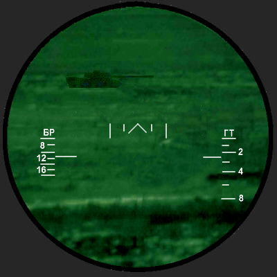

Nincs közelebb az ember, mi? Szerinted azok a vonalak csak úgy véletlenszerűen vannak az irányzékra rajzolva, nincs közük a lövedékek ballisztikájához?
Na, most már látod, hogy a felső vonalat a fényforrásra téve a nyíllövedék ballisztikájából adódóan bőven lefeded az éjszakai harc még a luna lámpán kívülre eső távolságát is, ha az ellen aktív infrával dolgozik rátok.
Honnan veszed hogy az egész látómezőt kitakarja a fényfolt? Ki mondta ezt neked?
Te vádolsz itt embereket marhaságok állításával, míg ugyanitt full komolyan mondod az ilyen alaptalan ferdtéseket, meg az olyasmiket, hogy a Leopard-1 torony oldala megfogja a nem hogy a T-55 100mm-es páncélgránátját, hanem 115-125-ös nyíllövedékeket is.
Agyrém...
Ez baromság. Ez a félkör itt felül a T-72 irányzékán szerinted micsoda? Mikor lézerrel távotmérsz, a gép azonnal állítja az irányzékot, amit ott fent a látómeződ tetején ki is jelez, a tűzkész állapottal együtt.
Ugyanez megvan a T-64 és T-80 változatok modernebb optikai/tűzvezető rendszerein is, csak más kivitelezésben.
Ez is büdös nagy csúsztatás. Fogtad a lehető legrosszabb időjárási és csillagászati körülmények alatt mért adatot, beböfögted ide és abszolút igazságnak jelenteted ki, papagájként ismételgetve.
De most komolyan, 2021-et írunk, ha csak angolul beszél az ember akkor is létezik a tankograd, ha németül akkor kotsch.de - mi a f_szért kell 20-30 éves mítoszokat tolni mások arcába szent meggyőződéssel?!
Ide beillesztem az infrákra vonatkozó részt:
TPN-1-49-23​
Ja, hogy csillagfényes éjszakában passzívban is ellát 800-ra, holdfényben 1000-re, szürkület sötétebb időszakában meg 1300-ra.
Jobb mint a nyugati technikák? Nem - de közel sem olyan borzalom, mint aminek te it beállítod.
TPN-3-49​
A T-64/72/80-on a TNP1-49-23-at váltó -3-49 már tudta az 1300-at aktívban, 850-et passzívban.
Sőt, lapot húzok; A T-62 cikkből kiemelve, a passzív módról:
TPN1-41-11
Szóval lehet azt írni, hogy a nyugati hőképalkotós gépek ellen az átlag szovjet harckocsi jócskán le van maradva éjszakai célfelderítésben - és még igazunk is lesz. Azt is lehet írni, hogy nagy általánosságban a nyugati éjjellátok szofisztikáltabb műszerek voltak, mint szovjet társaik - de azért ne essünk már át a ló túloldalára teljesen irreális számokat dobálva, mikor az interneten tengernyi anyag van ami cáfol minket.
Te most ténleg nem érted miről van szó?Nincs ilyen képed!Egy buzi nagy fényfoltot látnál mint amikor belenézel tavcsővel a reflektorba(gyakorlatilag ez is történne).Na így kellene megállapítanod,hogy hová lőjj.

Miért takarná ki?Azért mert az egész látótávja maximum 800 méter(ezért nincs értelme az éjjellátón a 800 feletti célzójeleknek).Ha 800 méternél messzebbről világít akkor meg mind1 mert az éjjellátó nem elég jó ahoz,hogy képet alkosson harckocsi méretű tárgyra ekkora távolságból.Ami meg közelebb van mint 800m az meg akkora fényerő az éjjellátónak,hogy nem látsz benne semmit.*
Az éjjellátót arra tervezték,hogy elvilágít a lámpa 800 méterig onnan visszaverődik valamennyi fény(töredéke annak minta mennyi a célhoz ért),nem pedig arra,hogy 800 méterről telibevilágítsd.Ez egyszerűen olyan hatást vált ki ha szembe világítasz vele mintha felkapcsolnák a villanyt.

Megmielőtt valaki elhinné,hogy valóban olyan képet adtak a szovjet éjjellátók mint amit betettél,itt egy TPN-3-49 éjjellátó valódi képe.
