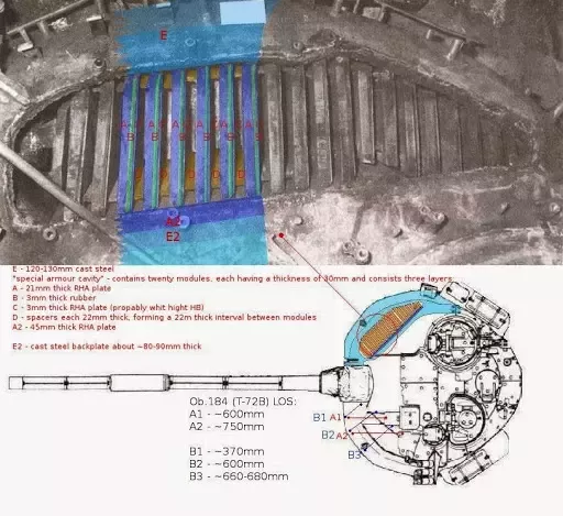

A páncélzat tárgyalásakor ismét nem szeretnék litániákat írni,így pár képpel szeretném szemléltetni a T-80U toronypáncéljának felépítését(itt jegyezném meg,hogy a bemutatott ábrák nem 100%-ban fedik a valóságot mert a tudomásom szerint jelenleg is titkos a T-80U toronypáncéljának pontos összetétele).
Ezen az ábrán a jobbszélső a T-80U tornya a középső az T-80BV a balszélső pedig T-64.
Ennek az ábra viszont ellent mond a felettelévőnek,hisz itt az van megadva U ként ami egyel fentebb BV....
Ami viszont tény az ez a kép(a tényleges vastagságok leolvashatóak a fenti ábrán,azok helyesek attól függetelnül,hogy nem tudjuk mit takar a külső héj) :
Ezen kívül minden T-80U páncélzatának érsze a Kontakt V ERA ami nagyban megnöveli a páncél ellenállóképességét.Ezek tudatában kijelenthetjük,hogy a T-80U minimum olyan hanem jobb védettséggel rendelkezik mint a Leopard 2 A4.
