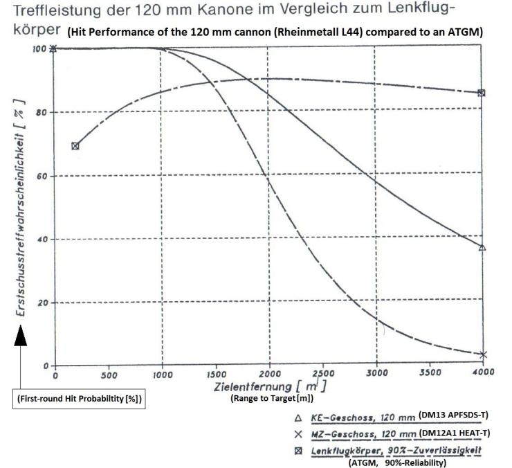

Erről beszéltem:

Én erre nem emlészem, csak a 125 mm-s-re de ez a kép is jó!
Mondjuk a ez meg inkább a 80's évek.
A 105 milis ágyú ennél jóval kevesebbet tudot.
(Lásd. M456 vs. M830 hatásos lőtávolsága. Utóbbit kétszer akkorának tartották)
De azt megkockáztathatjuk hogy az apfsds és a heat lőszer pontossága között nagyobb az eltérés mint a 60-ás években az apds és heat között
Én úgy gondolom, hogy a HEAT általában 5 millel pontatlanabb, ma is és akkorban is.
Az akkori APDS lőszerekre is nagyobb hatásos lőtávolságot adtak meg, mint a HEAT-ra.
Ami nagyon kilóg fölfelé akkoriban az a HESH.
Legalábbis azon adatok alapján ami előkereshető.
Persze.A HESH a legstabilabb ballisztikailag.Ráadásul a korabeli homogén páncélok ellen nagyon hatásos,távolságtol függetlenül.

arra gondoltam, hogy ballisztikailag az apfsds jobb tulajdonságokkal rendelkezik, mint az apds..és ezért nagyobb a különbség
20 794
67 632
Ez igaz, de az is igaz, hogy egy mai HEAT pontosabb, mint egy 70's években használt nyíllövedék :)
Nagyon sokat fejlődtek pontosságban.
