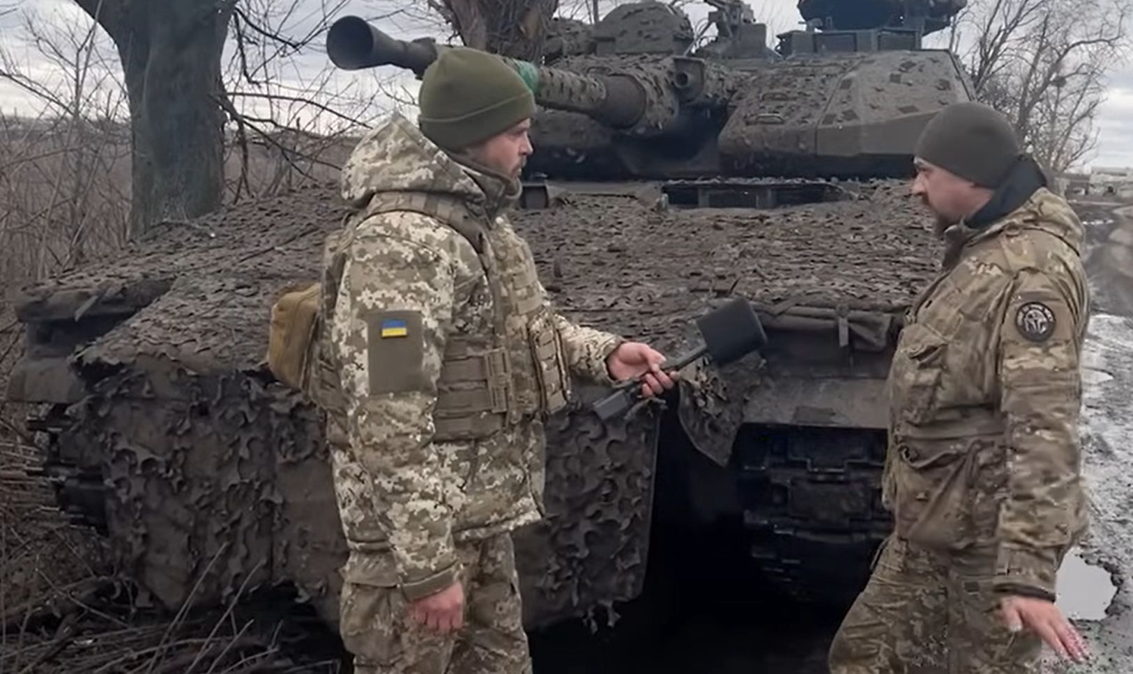

És?Mert Ukrajnában nem általános,ezért mi se csináljuk soha?
efd62d38-5e26-4c3e-b37b-da39c8ee13d7
Egyébként Barracudat használják,@Aladeen még az ukrán tapasztalatokrol is tett be filmet.
Meg ugy általánosságban az álcázást is használják.
És pont azért nyomulnak előre fedett terepen,hogy ne lehessen rálátni a csapatokra.
Ukrajnában max egy álcaháló vagy álcalepedő van rajtuk, meg rácsok.
