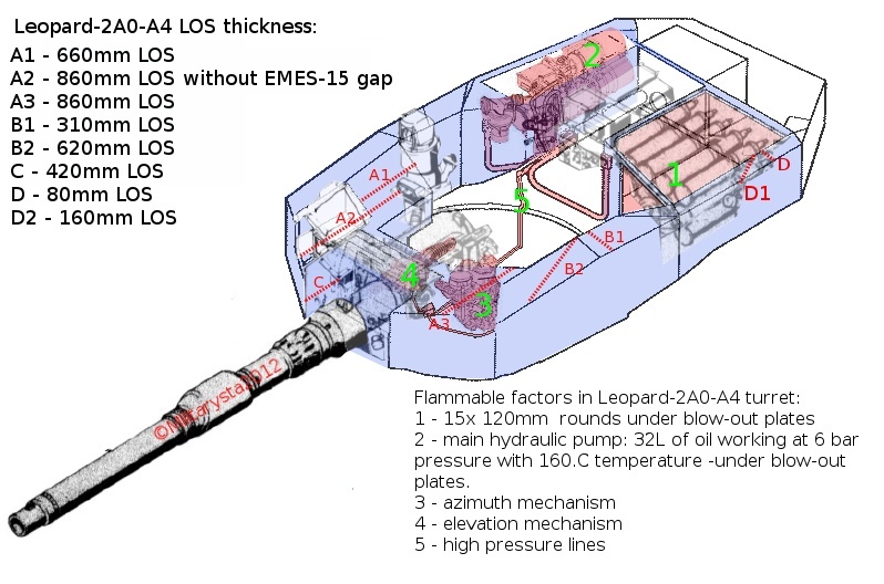

És mégis mivel növelsz 250mm-t T-90A-ról T-90M-re? Vagy a Leopard 2A6 páncélzata mennyit növekedett az A7/A8 verziónál? Új anyagokkal ez nem megy, túl sok hozzá a növekmény. No meg hol annyi a T-90 család páncélzata? Mert a legvastagabb részeken lehet ennnyi*, de a torony homlokpáncéljának legalább fele nem a legvastagabb rész (nem homogén vastagságú a T-90 széria tornyának homlokpáncélja) és ott van még a szerencsétlen kialakítás miatt a tetőpáncél is. De a Leopard 2A6-nál is ott a lövegpajzs ami ugyan elég kicsi, de ott van. A teknőről meg ne is beszéljünk, mert azok a toronyhoz képest elég vékonykák minden harckocsinál. Tehát kilőhetőek szemből a modern harckocsik a mai lövegekkel is, a kérdés a távolság.
*Bár azt hozzáteszem, hogy a Leopard 2 NERA blokkjának tényleges vastagsága 860mm a menetirány szerinti bal oldalon (ahol a legvastagabb), míg a T-90 családnál a legvastagabb rész 840mm és valahogy neked mégis az jött ki, hogy a fizikailag 20mm-el vékonyabb páncél 133mm-el erősebb. Azzal azért mást etess. hogy az orosz metallurgia ennyivel jobb, mint a német, akkor amikor az orosz hadiipar még a háború előtt is a nyugati technológiára volt utalva gyártás terén.
Leopard 2:
T-90 család:
Ezekután érdekelne, hogy a 779mm-es és 560mm-es rész mekkora védettséget ad (a 425-ös rész az 425mm-nyi homogén acél, azt nem kell számolgatni).

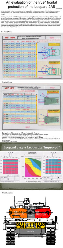

Mit írtál? Leopard 2 A5/6 torony 817mm. Na ez a legvékonyabb részen ennyi a toronynak a svéd tesztek alapján készült dokumentumok szerint. T-90A 700mm, T-90M 950mm. Az tökéletesen biztos, hogy a fenti két adat nem a legvékonyabb helyen mért érték, hisz az 425mm.
Tehát továbbra is álla kérdésem: Mekkor a T-90család tornyának páncélvédettsége az 560mm fizikai vastagságú, a 779mm (vagy 770mm) fizikai vastagságú és a 840mm fizikai vastagságú részeken.
Továbbá az is érdekelne, hogy a sem titánt sem wolframot nem tartalmazó (a források szerint a T-90 család páncélzata különböző minőségű acélokat és kerámiát tartalmaz) 840mm vastag NERA páncélzat hogy lehet 133mm-el erősebb a különböző acélokat, titánt és wolframot is tartalmazó 860mm vastag NERA páncélzatnál?
Milyen legvékonyabb részen?
Szemből ennyi.... Jó lenne ha képes lennél leolvasni egy ábrát, mert ott bizony irányszögek is meg vannak adva!
Ilyen apróságokat, egy ekkora elme, gondolom nem vesz észre.... LOL

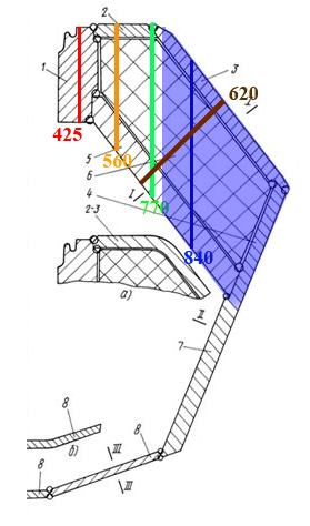

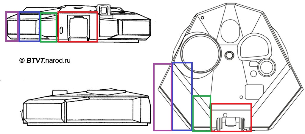

Hol szemből? Fogd már fel, hogy a T-90 család tornyának védettsége szemből nem mindenhol azonos. Van olyan sáv ahol 425mm vastag homogén acél van. Van olyan rész, ahol 560mm vastag NERA páncélzat van. Van olyan rész, ahol 779mm vastag NERA páncélzat van és van olyan sáv, ahol 840mm vastag a NERA páncélzat. Melyik pontra értendő az egy szem 950mm-es értéked? Vagy azt akarod bemesélni, hogy ott is 950mm-nek megfelelő a védettség, ahol 840mm a páncél fizikai vastagsága és ott is 950mm-nek megfelelő a védettség ahol csupán 560mm a fizikai vastagság?
Tehát áruld el, hogy:
  1. A kékkel jelölt 840mm fizikai vastagságú területre értendő a 950mm?
  2. A zölddel jelölt 425mm és 840mm közt változó fizikai vastagságú területen 950mm?
  3. A pirossal jelölt 425mm fizikai vastagságú területen 950mm (itt nem lehet, hisz itt homogén acél van...)?
A lila területről* nincs értelme beszélni, hisz a csővel párhuzamosan érkező találat még ha átüti ezt a részt, akkor sem történik semmi, hisz nincs mögötte "harckocsi".
Leopard 2:
T-90 család:
