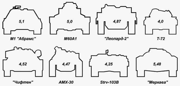

Hpasp
Ez egy tök jó táblázat. A 105 mm-s NATO (angol) ágyú a maga korában nagyon pontosnak számított, meg ugye jó minőségű lőszerek is voltak hozzá.
Bár ugye a nyugati és a keleti tankok lőhető felülete nem volt azonos.
Sajnos régebbi tankokkal nem találtam ilyen képet, de azért beszédes:
