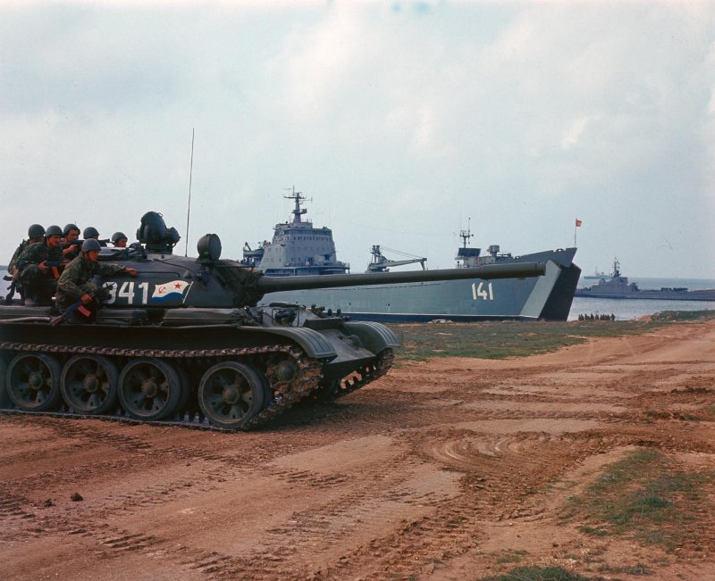

A szovjet Fekete-tengeri flotta 810-ik tengerészgyalogos dandárjának partraszállási gyakorlatán a nyolcvanas években:
A hatvanas évek végétől, mind a négy szovjet flotta rendelkezett egy-egy ilyen dandárral (az északi kettővel), melyek egyenként három gépesített lövész, egy harckocsitó zászlóaljból, valamint tüzér, páncéltörő, felderítő és légvédelmi rakéta és tüzér alegységből álltak. Egy-egy dandár negyven T-55-össel volt feltöltve, ellentétben a szovjet szárazföldi erők átlag 31 darabos harckocsizó zászlóaljával.
Ilyen és rengeteg sok hasonló adatból lehet ezeket közelítően kiszámolni.

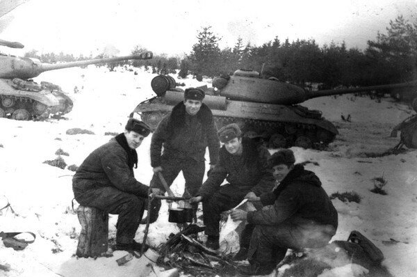

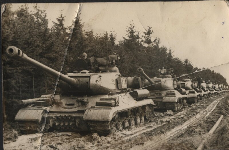

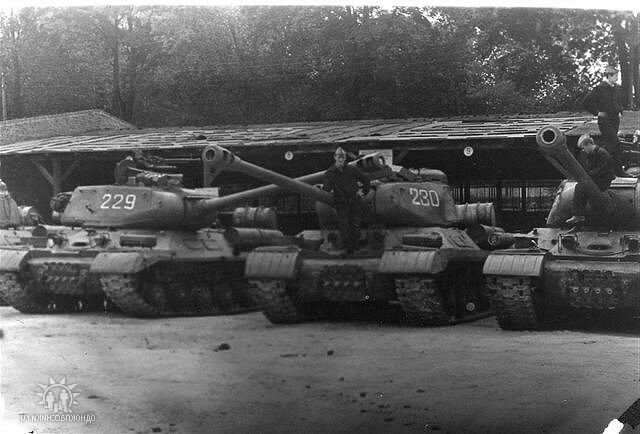

Nem tudom van-e igény, ilyen egyedibb Hidegháborús szovjet infómorzsákra?
A szovjet Nyugati Hadseregcsoport, 3. Hadseregének közvetlen alárendeltségébe tartozó 115. Önálló Harckocsizó Ezrede a hetvenes években még T-10M nehéz harckocsikat használt kelet-Németországban:
Ezeket a hadseregközvetlen ISZ-2/-3/T-10M nehézharckocsikkal feltöltött önálló egységeket "áttörő" ezredeknek nevezték.
