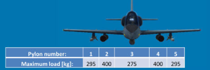

Ezek a POD-okat bírja el elméletben(!) az L-39NG:
SAR RADAR:
ELM-20600 RTP - 180 kg
SIGINT / ELINT:
HENSOLD - súly nem ismert, de drónokra tervezik
HAMMER - kb. 150 kg
Elktronikai harc / önvédelem:
SPEARTM AECM Pod - 140 kg
Egyéb önvédelmi rendszerek:
Mini-MUSIC - "all in small" teljes körű öncédelmi rendszer az Elbittől kisgépeknek. (Új termék) - LWS + RWR + EW + DIRCM + MAWS + infra és dipol szórók
Végül is ha mindezt megvesszük használt Girpen-C árban lehet egy középszerű pilótás felderítőnk a drónok korában...

Nagyon kevés hely van törzsben - max akkor tudsz beépíteni bármit ha pl. a hátsó pilóta ülést és műszereket kiveszed.
Én már végig néztem jó néhány lehetséges komolyabb felderítő podot (pl SAR radarosakat) a neten, de egyiket sem bírná el a max.400 kg-ig terhelhető belső szárnytartó. A többi még annyit sem bír.
Nagyon kicsi terhelhetősége. Alapból a két külsőre valamilyen túlélést segítő pod kellene, de komoly EW rendszert az nem bír el. (Arexis pod kb. 350 kg)

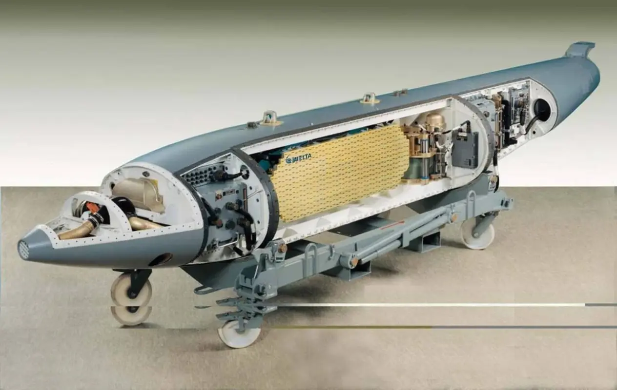

Alább egy komolyabb ELTA felderő radar pod: EL / M-2060P (ez mondjuk pont nem bírja el az L-39NG) - az antenna iránya miatt mutatom.
Ha ezt mégis valahogy rá tudnák integrálni az alján egy "buborékba", akkor annak már lenne értelme, mert 170 km-ről tud nagyon nagy felbontást.

Alább egy komolyabb ELTA felderő radar pod (ez mondjuk pont nem bírja el az L-39NG) - az antenna iránya miatt mutatom.

Ez amit betettem 590 kg és elég komoly cucc.
1-3 méteres felbontás, legalább 170 km-es látótáv, 100 fokos látószög.
Szerintem egy áramvonalas burkolatban talán fixen is belehetne építeni a L-39NG közép vonalába elhagyva az ottani függesztőt meg a hátsó ülést.
Még egy Elbit önvédeli rendszer is mehetne rá - amit múltkor betettem 60 kg az egész.
Szárnytartókra meg lehet tenni ELINT-podokat - ezek max 200 kilósak ahogy néztem.

Itt van egy promo videó az ELTA ELM-2060P SAR-podról - ha ezt (vagy valami hasonlót) valahogy rá tudják integrálni az Albatroszra, akkor az komoly képesség lenne felderítés szempontból.
