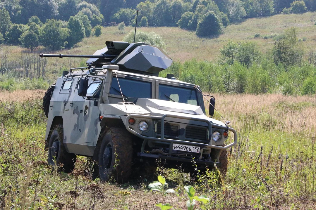

A VBCI egy 30-40 tonnáig skálázott gép. Az a torony esélyesen jóval nagyobb élőben mint ahogy te ráfotoshoppoltad. (már felhívtam a figyelmed a méretarányokra korábban és az, hogy mekkora a toronykosár alatta az is kérdőjeles)
A fő probléma az, hogy a 30x165 2A72 gépágyú a kisebb visszarúgásával is megöli a páncéltestet szép lassan és mennek szét a hegesztések és mikrorepedések jelennek meg a páncélban.
Ebben a CTA40 toronyban egy 40mm-es gépágyú van ami esélyesen letépné a tetejét a gépnek komoly megerősítés nélkül és az elterjedtebb 30x173-at sem bírja már el a páncéltest és a felfüggesztés. A toronycseréhez vagy meg kell tartani a jelenlegi gépágyút, vagy pedig ha cserélsz, akkor egy kisebb visszarúgású fegyver kell rá (ami viszont kisebb páncélátütést jelent) mint pl egy 30x113 vagy egy 20 mm-es gépágyú. Én pl ahogy korábban beszéltünk a 30x113-as gépágyút a közellégvédelmi szerepkörben a 4x4-es platformokra applikálva.
Na ennek a gépágyúnak a páncélátütése csak könnyebben páncélozott célok ellen jó, viszont van programozható repeszlőszere ami gyalogság ellen nagyon baba. Ha meglépnénk a 4x4-es közellégvédelmis kocsikat akkor azokkal lehetne közös lőszer, közös fegyver és így kiképzést és logisztikát egyszerűsítesz.
A 2A72-nek egy komolyabb csőszájfékre lenne szüksége, amely a visszarugást jobban csökkenti, illetve a fegyverbölcsőt lehetne még úgy átalakítani, hogy a visszasiklást csillapítással együtt lehetővé tegye.
Ezen kívül rendelkezünk még elméletileg 108 db NR-30 gépágyúval, 30x155 űrméretben, ezek valamivel gyengébbek, mint a 30-165, de még mindig megfelelően hatásosak.

Vagy 25mm-es gépágyú, annak a nyíllövedéke kb azt tucdj mint a mostani páncéltörő lőszer amit a 2A72-höz használunk és a reakcióereje is kisebb így nem gyilkolnáa teknőt.
Továbbá ingyen van még ~250 db 2A7 23 mm gépágyú, ezekre a KPVT-t lehetne lecserélni.
Nem gondolom, hogy vadiúj fegyvereket (meg bármit, kivéve motor, hajtáslánc elemei) kéne venni a csotrogány BTR-ekhez.
Fölösleges hülyeség lenne. A RÁBA anno vagy a páncélozott mentőautója, vagy a védett zárt felépítményéhez legjobb tudomásom szerint PSZH páncélzatot használt fel. Már nem találom az erre vonatkozó forrást, de ha így történt, akkor ez lehet a BTR egyetlen felhasználási területe. Szétvágni és a nagyobb homogén páncélfelületeket újrahasznosítani teherautók, munkagépek páncélozásához!
A páncéllemez drága, a többi kuka a BTR-ben. Talán még a 30mm-es gépágyúkat lehetne újrafelhasználni valamilyen területvédelmis tűztámogató pickup számára, szigorúan védekező pozíciók megerősítésére használva, önjáró gépágyúként:
A BTR-eket át lehet alakítani 3 tengelyessé, az így felszabadult páncélmennyiséget fel lehet használni az átalakított 3 tengelyesek felpáncélozásához.
Teljes értékű 30 milis gépágyúkat felhasználni 2 tengelyes járművekben szép kihívás.
A legfontosabb cél, hogy megszabadulj a BTR-től. Az ócsakavashasznosítás lehetőségeiről írtam, nem a BTR-ről. A BTR-re ez a megoldás létezik csak:
