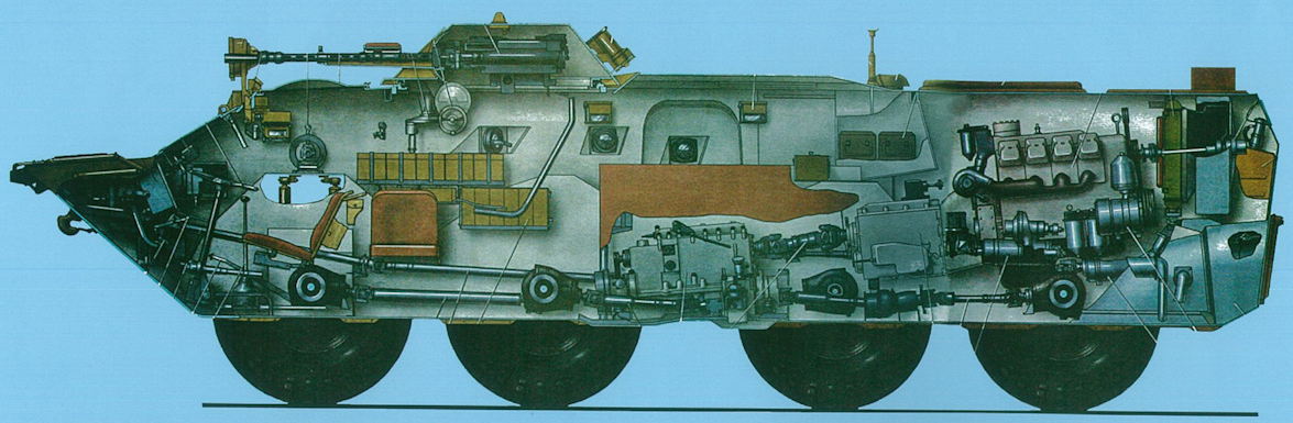

A Cummins helyett a GM Duramax L5P-javaslom.
Tömeg és hossz alapján a legjobb (a hossz azért fontos, hogy 3 tengelyessé tudjuk átalakítani a BTR-t). Váltónak pedig az Allison 10L1000-t, ha már úgyis itt gyártjuk és amúgy is egy egységben kínálják a Duramax-szal.

Miert akarod 3 tengelyesre átalakítani?
És? Szerinted az a realitás, hogy idők végezetéig velünk maradnak a BTR-ek? :D
Előbb-utóbb lesz váltótípusa, mert kirohadnak BTR-ek és amúgy is közel nulla harcértékül van.
Szerintem török vagy finn "sokkerekes" lesz a váltótípus - 5 év múlva vagy 10 év múlva, az majd kiderül.
A realitás az, hogy a kutya se tudja mi lesz a piacon akkor amikor nekünk aktuálissá válik a piackutatás.
54 458
92 144
Mert miért ne takaríthatnánk meg 1 tonna tömeget, ha az amúgy feleslegessé válik?
És az így nyert páncélzatból a megmaradó felületeket lehetne felpáncélozni.
Mert így is kicsi benne a hely, úgyhogy minden felszabaduló négyzetcentiméterre szükség van.
Meg mégis hol tervezed kettévágni és újra összehegeszteni?
A 4. tengely felesleges lenne, egy tengelynyi szélességgel csökkenhetne a jármű hossza.
Ehhez kellene egy rövidebb motor, rövidebb váltómű, kisebb üzemanyag tartály(ok) - azokat is inkább oldalra elrendezve, stb.
A Duramax motor nemcsak rövidebb, de keskenyebb és alacsonyabb is, mint a Kamaz, a felszabadult hellyel jól gazdálkodva nem lehetetlen ezt megoldani.
Te nem gazdálkodni akarsz a felszabadult hellyel, hanem levágni!!! Az egész mostani motorteret el akarod tüntetni és a már most is törpe méretű deszanttérbe akarsz bezsúfolni mindent. Az ötleted nyomán, az amúgy is nyomorult jármű mégnyorultabb lenne!
