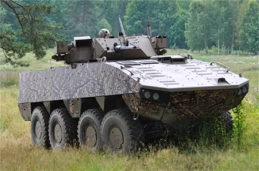

Annyiból szerintem 3 zl. 6x6-os kijöhetne 30x113-as gépágyús toronnyal, ATG-mel. Márpedig nem csak részleteiben kell megszabadulni a BTR-től!
Az a gond, hogy minimum (!) 6 zl. lövészt kell majd megfelelő (minimum STANAG 3-as védelmű) szállító járművel ellátni. Ez már a Lynxes zászlóaljakon felül értendő!
Itt 1-1 Boxeres zászlóaljjal nem megyünk semmire.
Én 2 dandárra valót az ausztrál verzióból.
Ezen a véleményen voltam én is korábban, de abból a pénzből, amennyit ezekért ki kellene fizetni, olyan 3Mrd USD magasságában, már egy olcsóbb tisztességes típus mellett ugyan azokat a dandárokat dandártüzérséggel is ellátod kerekes platformon, lőszerrel supporttal!
És még mindig marad bőven pénz akár a támogató járművekre is!
25 280
49 983
Annyiba kerül, majdnem ,mint a Lynx ez a baj.
AMV sokkal jobb üzlet: 76 AMV-ért 450 millió EUR-ot fizetnek a szlovákok, 5,9 millió darabja.
Tavaly szerződték le, de már idén(!) érkezik az első példány. Boxerra éveket kellene várni!
