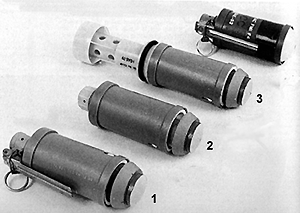

main-qimg-df62dc6d024152d124608d6b75454776
Valójában nagyon is széleskörben el van terjedve a puskagránát,ma is,csak nincsennek az előtérben.
Ez mondjuk egy régi svájci kiképzőfilmecske,de ma is szolgálatban van náluk is a puskagránát,csak már koránt sem ilyen hangsúlyos (meg nem ilyen nagy pct tipus,Panzerfaust 3 lett a raj pct fegyvere)
Mostani spanyol,G36rol lőve

Valójában nagyon is preferálják.Nem csak az IDF tartja őket szolgáltba,hanem az angolok,franciák,olaszok,osztrákok,kinaiak,szerbek,japánok,stb,stb
