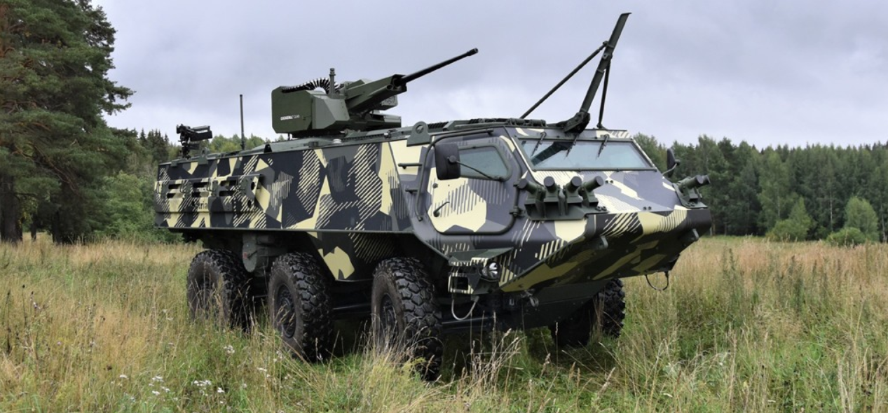

Ezek a gépágyúk RC toronyban könnyű járművekre is rámennek, Alább patria 6x6 egy 25 mm-essel...

Ha meg nem akarunk kerekes IFV-t, akkor Level-4 páncélzatú Patria 6x6-osokkal le lehetne tudni az egész APC kérdést olcsón.
Meglepően tágas az a járgány - 8x8 sem biztos hogy kell...
Ilyen 10 üléssel a hátsó tér
36 303
