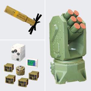

Rárendelhetnénk azt az Iron Fist a mieinkre is,
Mi a lof@sznak? Ott a Strikeshield, az nemcsak hibrid, de raadasul sokkal kozelebbi ellen is ved. (Mondjuk a hitsorsosaid keresnenek vele egy rakas penzt, azt ertjuk, de erosen remelem, hogy az nem igazan szempont a MH koreiben.)
koordinált működéssel a csempékkel.
Aha, hat persze, majd a zsidok atadjak a fejleszteshez szukseges forrast, meg majd valaki elbaszarint vele masik 6-12 honapot, hogy kulon libraryket, funkciokat stb fejlesszen, majd az egesz pereputtyot integralja a jarmu platformjahoz... jo sok ertelme lenne - pont zero.
:eek:
Most már biztos, hogy te egy izraeli porszívó ügynök vagy! :D
Mit csináljak,ha a Saab LEDS 300 (leánykori nevén Kentron Mongoos) egyszerűen eltünt a szinről?Pedig az mégjobb lenne a kétféle,nagyobb hatósugarú elfogójával (Mongoos-3 elfogó irányitott,300méteres hatótávval),6cellás inditóval,és felülről védőképes voltával....
Sikeres kisérleti lövészetek voltak vele-aztán eltünt a ködben.Csak a két zsidó rendszer van ténylegesen elérhetően a piacon.Mongoos-1/3 elfogókkal és a csempével 3 rétegű APS rendszer lenne,és felülről támadó löszerek elleni védelem-még a Bonust is el tudná érni,mielött elmüködik az EFP töltete....De nincs,csak az Iron Fist,ami képes valamennyire felölről is védeni.És vele kétrétegű aktiv védelem lenne.
Elösször is,katolikus magyar nemesi család sarja vagyok.
Másodszor is,ez a csempe CSAK közvetlen közelről véd.Már az emelt pályán felülről támadó TOW/NLAW is kiröhögi.
Harmadszor-kengurú gépre már integrálva van....

A felette elrepülőket (TOW2B és NLAW) is leszedi a StrikeShield: vannak felfelé néző kazetták körbe.
A közel függőlegesen felülről jövő támadás probléma egyelőre, de azt majd "tapssal" kezeljük...bár a legtöbb top-attack rakéta inkább 60-70 fokban érkezik, nem igazán merőlegesen.
Egyébként meg mindenki vegyen egy nagy levegőt és barátkozzon meg a gondolattal, hogy Lynx is kilőhető - a lényeg az, hogy minél nehezebben sikerüljön ez az ellenségnek. A StrikeShielddel fényéveket vertünk rá mindenkire ,mert MBT-ken is rtika az APS mint fehér holló.
A SMART155 és BONUS ellen szerintem semmit nem tudnak tenni APS-szerű megoldásokkal...
