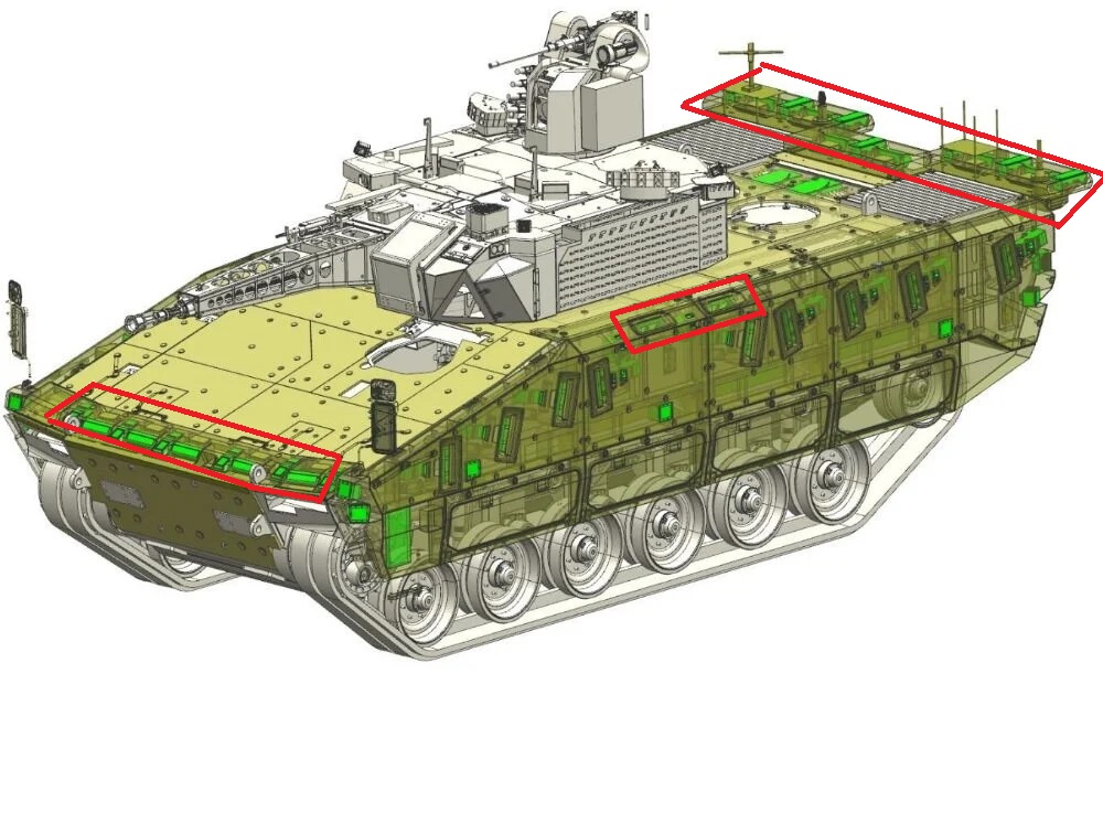

Másodszor is,ez a csempe CSAK közvetlen közelről véd.Már az emelt pályán felülről támadó TOW/NLAW is kiröhögi.
Harmadszor-kengurú gépre már integrálva van....
Az utolso erdekes: marmint a Strikeshield mellett avagy helyette?
Az en sw-related szosszenetem a ketto integralasarol szolt, mert azt pengetted meg...
21 346
37 162
A felette elrepülőket (TOW2B és NLAW) is leszedi a StrikeShield: vannak felfelé néző kazetták körbe.
A közel függőlegesen felülről jövő támadás probléma egyelőre, de azt majd "tapssal" kezeljük...bár a legtöbb top-attack rakéta inkább 60-70 fokban érkezik, nem igazán merőlegesen.
Egyébként meg mindenki vegyen egy nagy levegőt és barátkozzon meg a gondolattal, hogy Lynx is kilőhető - a lényeg az, hogy minél nehezebben sikerüljön ez az ellenségnek. A StrikeShielddel fényéveket vertünk rá mindenkire ,mert MBT-ken is rtika az APS mint fehér holló.
A SMART155 és BONUS ellen szerintem semmit nem tudnak tenni APS-szerű megoldásokkal...
Erősen kérdéses az emeltpályás cuccok elleni védelem,StrikeShield nagyon közeli hatótávú,nem éri el a 2méteren lévő rakétát.Oldalrol és szemből semmiképpen sem lehet felfele csempézni,mert a fémpor ledarálná a műszereket,akadály a torony és a fegyvercső.
Biztos hogy vannak körbe felfelé néző töltetek, bár azt én sem tudom, hogy mi van ha telibe kapja a löveg csövet a töltet.
Lehet hogy burkolat sérül, de maga a cső lehet hogy kibirja. Ez fémporos felhőt vékony acélból vagy más könnyű kompozit anyagból készült rakéták leszedésére tervezték, szóval lehet hogy lövegcső használható marad...

Az Iron Fist meg hasonló kilövős cuccokka az a baj hogy hamar kifogynak: 4-6 tölteted van maximum, a StrikeShiled több szögből tovább véd: vagy 10x annyi elhárító tölteted van, mint többi rendszer esetében..
Nyilván nem véd mindig minden ellen, de az nem is reális elvárás.
Alapvető problémát nem érted.Ez a csempe a működési elve miatt csak közvetlen közelre hat.Egy a torony felett elműködő TOW ellen már teljesen tehetetlen.
Ezt te meg honnan tudod?! :D
Meg van a rendszer specifikációja a kamion kesztyű tartójában?
A NLAW konkrétan 1 méterrel a cél felett repül el, a TOW-2B pedig 2,25 meterrel a line-of-sight felett repül el. Vagyis ha StrikeShiled 4-5 méteren belül meg tudja semmisíteni a célt, akkor nagyon is leszedi ezeket a rakétákat.
Mivel nekem veled ellentétben nincs meg a rendszer specifikációja, ezért csak tippelni tudom, hogy simán RM rendszere tud 5 méteren belül ledarálni egy rakétát.
A felfelé néző töltetek amúgy döntve vannak a képek alapján: még azelőtt odacsapnak a rakétának mielőtt beérne a járű fölé EFP-t robbantani. Képzeld, még erre is gondoltak! :p
Az RM-nél nem a hülyék ülnek, ne aggódj! Hallottak már a fly-over ATGM-ekről - elvégre egy 40 éves koncepció... ;)
A Spike és Javelin jellegű top-attack rakéták elleni megoldáson már dolgoznak, de bizonyos szögekből ezek ellen is védett.
Amire nem látok megoldást, az több tízméterről indított EFP-k, amik a Bonusban és a SMart155-ben találhatóak, de ezek elég drága és nem túl elterjedt lőszerek - en m hiszem hogy túl gyakran találkoznának velük a Lynxeink egy háborúban.
