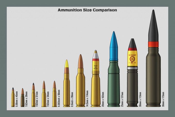

Így már némileg értem, de szerintem másodlagos toronyfegyvernek nagyon sok a 30x113mm.
Annak az APC-kre kell fő fegyvernek felkerülnie. Az lenne a fő probléma, hogy szerintem túl kevés lőszer állna a rendelkezésre.
Felderítő drónok, és quadcopterek ellen alkalmazhatod a sima .50-es géppuskát is.
Az Abrams-X esetén az RCWS (XM914) űrmérete a 30x113 lesz. Az EMBT esetén pedig az egyik RCWS (ARX-30) szintén 30 mm-es gépágyú lesz. Csak gondoltam szólok.
Értelmetlen.
D-9p8iLXYAAJ7t9
Mennyi lőszer fog ott elférni? Valami 100 alattit olvastam.
