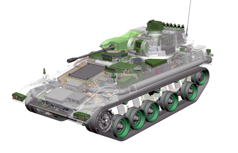

hol hátul?
mert nem hiszem, hogy ott ahol azok a hűtőrácsok vannak, ott üzemanyagtartály van:

Mindenesetre a küzdőtéren kívül van az üzemanyag:
"A jármű tervezése során kiemelt szempont volt a személyzet védelme, így a jármű kialakítása is ezt tükrözi. A belső tüzek megakadályozása érdekében csak a tartalék üzemanyagtartály kapott a motortérben helyet; az üzemanyag-mennyiség legnagyobb része a harcjármű páncéltestén kívül helyezkedik el. Magasnyomású hidraulikavezetékek, a hűtő- és a kipufogórendszer csövei, illetve az elektromos vezetékek nagy része is a lánctalp felett, a küzdőtértől elkülönített páncélozott részben halad, így ezek sérülése nem okozhat személyi sérülést."
(A Haditechnika cikksorozat alapján írt wiki-cikkemből idézve.)

bocs, de azért egy általad szerkesztett wikipedia forrást had ne fogadjak már el szentírásnak....és sok mindenről meggyőzhető vagyok, ha van rá forrás....
legalább valami metszetrajz, amin látszik az üzemanyag elhelyezése....
mondjuk valami ilyesmi:
http://www.panzergrenadierbataillon52.de/imgdb/data/media/34/puma_schnitt.jpg
25 147
49 813
A Hadtechnika cikk a forrás! Ezeket nem én találom ki!

A lynxben hol van az üzemagyag, hidraulikus csövek...? Hát a hull-on kívül.
Mi nem is akartunk rct tornyot, mert a filozófiánk szerint szükség lehet a prizmákon keresztül szemlélni a harcjármű környezetét.
