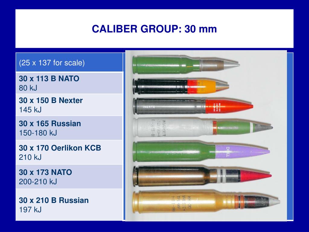

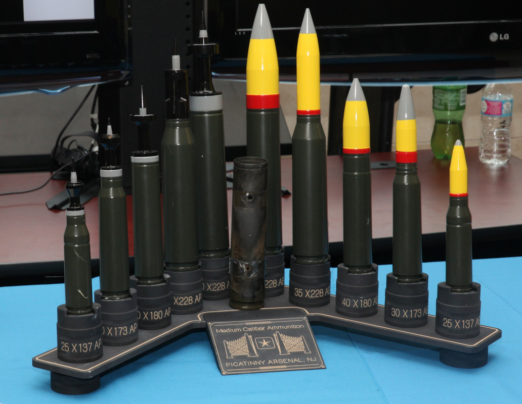

Azt ugye tudod, hogy az 50mm-es SuperShot lőszer egy átalakított 35mm? A lőszer mérete hosszra ugyanakkora meg a hüvely átmérőre is.
A reakció ereje nyilván nagyobb, de Lynx 35mm-est befogadni képes lőszer tároló rekeszébe befér az 50mm-es is némi átalakítással - nyilván kevesebb fér bele.
Lényeg hogy nem kell várhatóan komplett tornyot kicserélni, elég átalakítani ha egyszer 50 mm-est akarunk bele.

Helyigenyre ill. kiszabatra. Logisztikailag a gyengitett 30x113 ugyanott, akar ugyanabban a rakaszban-dobozban stb elfér, mint a 30x173, ami nagyban leegyszerűsíti a logisztikát és a supply chain tervezést szerintem, és kiszabatot tekintve is ugyanazzal lehet számolni.
30x113 biztos nem lesz a AW249-en, mert nem azzal tervezik.
Ezek nem hatalmas előnyök, de minden ilyen 30 év alatt rengeteg pénzt spórol meg.
Hát kurvára nem. Se a rakasz se heveder nem egyezik hozzá.

20x102 mm M197 reakció ereje: 5,8 kN
30x113 mm M230 reakció ereje: 7,4 kN
30x173 mm Bushmaster II reakció ereje: 35 kN
Hogy a retekbe férne már el? Vagy szerinted ez úgy működik, hogy veszel 30x173-as rakaszt a 30x113-as lőszernek és kitömöd, hogy ne lötyögjön?
Valhogy ugy. Nem kitomod, hanem lesz hozza egy holdong frame vagy ilyesmi. Millió helyen alkalmazzák az iparban, ennél sokkal-sokkal érzékenyebb disztribucios lancokban (pl gyógyszerek, vakcinak, vegyiáru stb) meg ne magyarázd már baszki, hogy nektek nem felel meg egy ilyen megoldas a retkes lőszereknek.
Egyezzünk meg abban, hogy ez butaság.

Tessék alább: a 35 mm-es hosszban és átmérőben ugyanakkora mint az 50-es, mert a 35-ből lett kialakítva az 50-es a szűkítés elhagyásával.
Tehát a 35mm-es számára kialakított lőszertárolóba is befér egy löveg toronyban. A lőszer vezető síneket kell átalakítani még néhány dolgot, de komplett torony csere emiatt nem feltétlen kell.
Anyamnesirass...
Kapasbol senki nem mondta, hogy a felkesz 50SS lenne az 50mm szabvany, ez kizarolag a te fejedben csuszik ossze eggye.
Masodsorban megjosolhatoan ahhoz sem eleg az a standard feeding stb system, amit most van a Lynxben, ami elvileg (mert a RMon kivul senki nem allitott meg semmit) elbirna a 35mm fegyvert is.

Igen, ezt szamtalanszor linkeltuk mar, mit szeretnel mondani vele?
Ha nem erted, mit ir, akkor ne linkelgesd, ha meg igen, akkor magyarazd meg, szerinted ez miben magyarazat a hulyesegre, amit te allitottal a Lance 2.0 kesobbi 50mm atallasarol...?
Ti. pont azt irja, hogy a "recoil and feed system" szinten mas kell legyen, mint egy 35-os loszer eseten (amit viszont a RM igerete szerint a jelenlegi Lynx feed elbirna, ezert lenne gyors a fegyvercsere), konkretan cafolja a te legbol kapott marhasagodat, lasd "increasing design complexity".
(Gyanitom amugy, hogy nalad az 50mm = 50mm SuperShot es kesz, neked ennyi a lenyeg - ebbol adodhat ez az orrverzesig erolkodes azzal a zoldseggel, hogy semmit nem kell attervezni az 50mmhez. FYI az 50SS egy hideghaborus fejlesztes, akkor felbehagytak, azaz egeszen biztosan egy csomo ujratervezesi melo lenne vele es miatta, ha az lenne a standard urmeret a Lynx kovetkezo generaciojan.)
