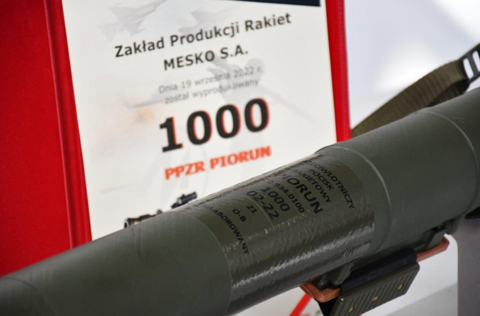

Kis hatótávolságú Piorun rakéta gyártása 2016-ban kezdődött és idén szeptemberben érték el az 1000. darabot gyártás terén, pedig közel 5000 rakétára van élő megrendelésük!

Messze túlbecsülöd az európai fegyver ipar gyártó kapacitását: 50-100 rakéta is komoly tétel. Ha csak 24 Skyrangerrel számolunk és mindegyikre csak 6 rakétát veszünk (ami nagyon kevés), akkor az is 144 rakéta, de szerintem inkább 200 fölött lesz az - több év alatt leszállítva...
