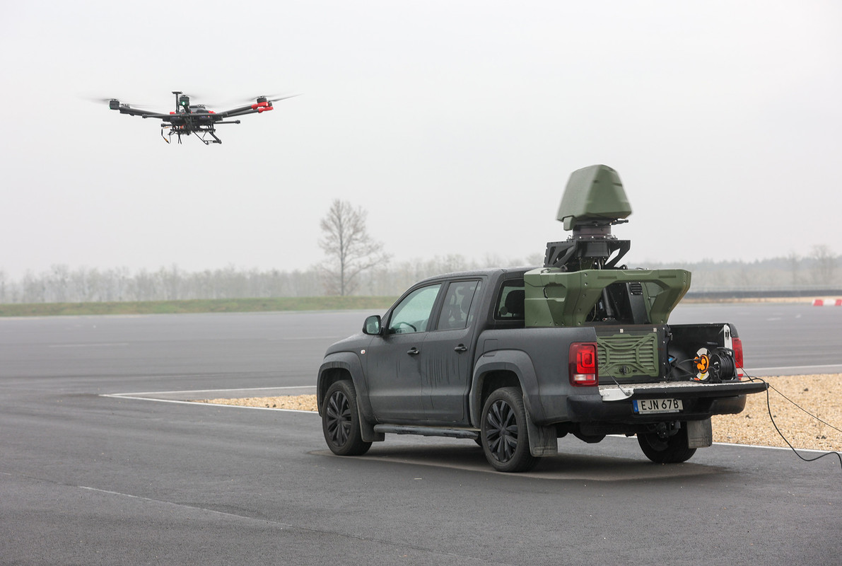

meg még simán fel lehet sorolni vagy két tucat másik objektumot vagy területet amit védeni kell a LSS (Low,Slow ,Small) célok, magyarán drónok ellen.
Már csak a domborzat miatt sem láthat rá erre az a kevés ELTA radar amit vettünk. Kellenek réskitöltő megoldások apró célok ellen, erre tökéletes a 1X-es Zsiráf...
Mivel itt a fórumon már jelentek meg képek a kis alacsonyról amint éppen sürögnek-forognak körülötte reméljük nem véletlen és beszerzésre kerül.Egyszer csak.

Nagyon cuki ez a kicsi Zsiráf - platós NMS-en jól mutatna majd. :)
A civil objektumokhoz mehet Toyota Pick-up vagy G-merci alapon is. Repterekre nem ártana akár fixre telepíteni: ott úgy is állandó "drón-figyelés" kell...
